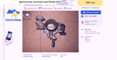

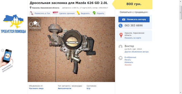

Всем привет вопрос нужен внутрений размер дросельной заслоники FE 2.0 8v так как у меня карб буду строить инжектор на январе собираю информацию

Пообщайтесь с продавцом, он подскажет -
http://kharkov.kha.olx.ua/obyavlenie/dr ... 941fbb5862
kharkov.kha.olx.ua screen capture 2015-03-22_19-59-37.jpeg [ 119.02 | Просмотров: 18744 ]

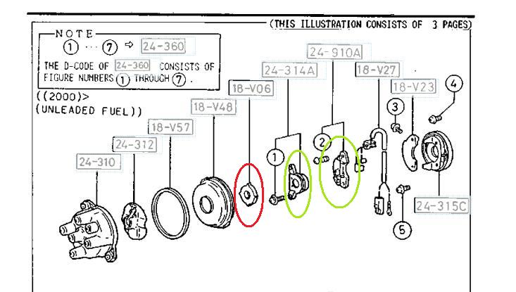

Что это за передатчик F201-18-V15 и как его снять вместе с коммутатором?
Красная штука снимается?
