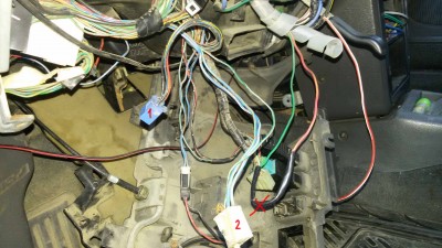

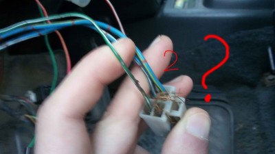

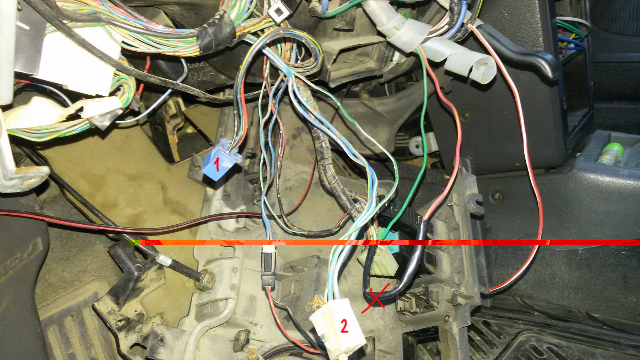

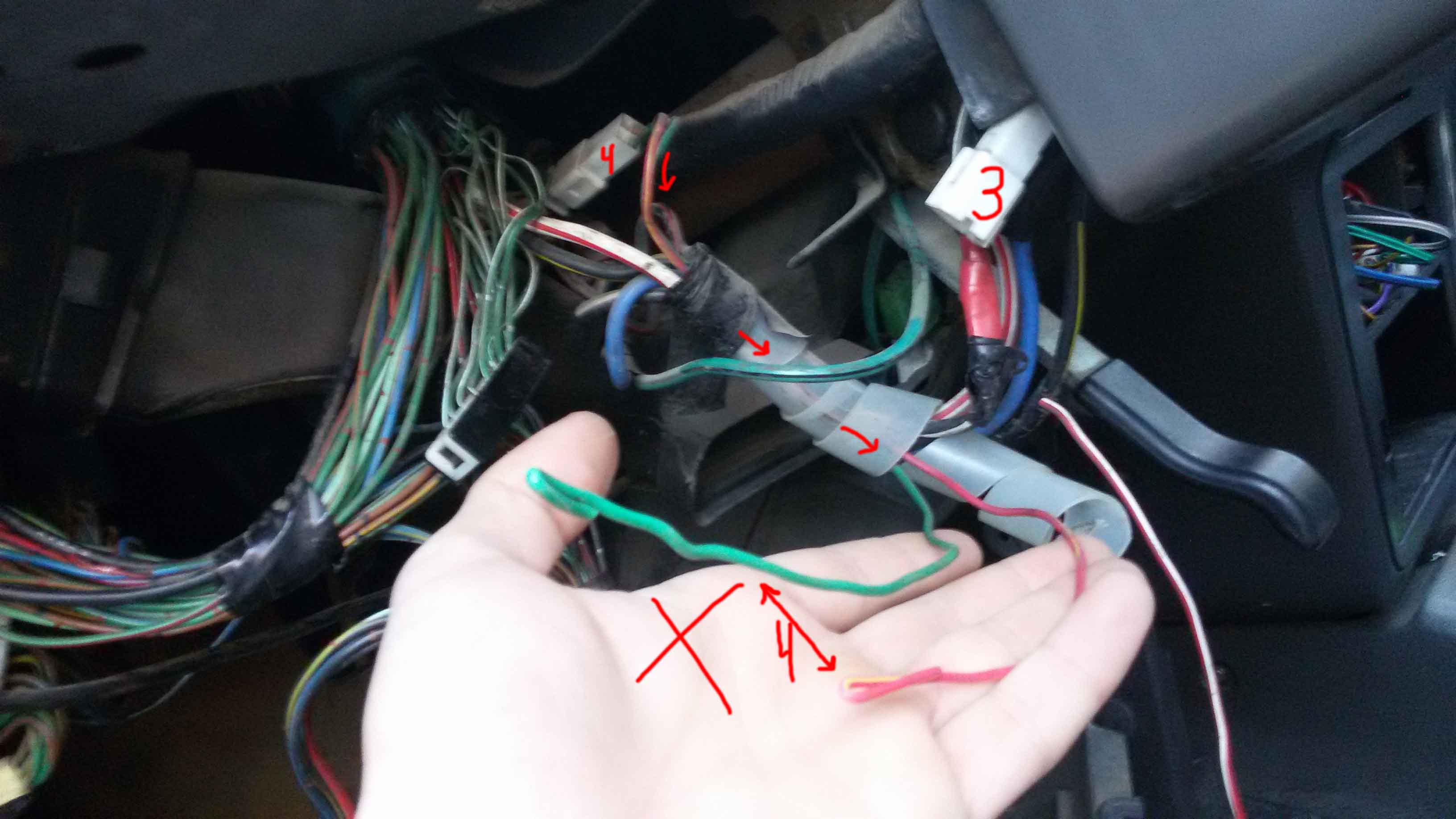

Всем доброго времени суток. Интересуют эти фишки тоесть за что они отвечают.
Фишка номер 4 (ее провода отмечены перекрестием) просто вынесена в изоляцию, срезана а куда шла фиг знает.

Синяя фишка не эта? Обогрев заднего стекла.
16 ноя 2015 20:21
Зарегистрирован: 12 мар 2013 19:38
Сообщений: 56
Откуда: Odessa
Автомобиль: 626 GD 2.0i FE
Фишка № 2 на средней картинке очень похожа на проводку к задним динамикам от магнитолы там 2 зеленых и 2 синих провода
Внимательно пригляделся, фишка №1 вроде тоже от магнитолы, +, АСС, подсветка, управление электро антенной и земля.
