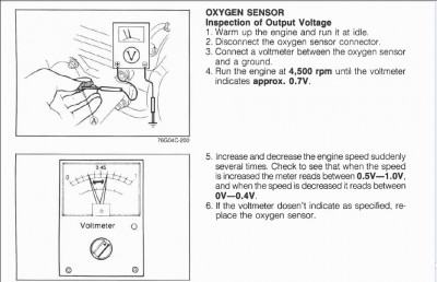

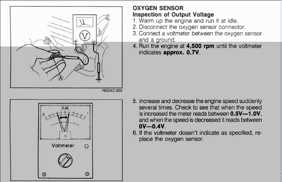

fiba писал(а):
Подскажите какое напряжение должно быть на сигнальном проводе лямбды, у меня показывает 0,04В, хотя везде пишут что напряжение должно быть 0,45В, это относится в нашим машинам? у меня mazda 626 gd 2.0 FE3N
Комментарий к файлу: Section 4C - Fuel and Emission Control System (Fuel Injection FE DOHC)
4_2.jpg [ 110.32 | Просмотров: 19472 ]

Вагоновожатый писал(а):
Спасибо, но маленько не то. Здесь описана проверка самого датчика, а меня интересует так называемое опорное напряжение датчика, напряжение подаваемое на датчик. Везде пишут, что оно должно составлять примерно 0,45В, т.е. при включенном зажигании (без завода двигателя) напряжение на сигнальном проводе должно быт 0,45В. у меня показывает 0,04В (тестер настроен правильно). Может кто нибудь замерить на своей машине, какое напряжение возникает на сигнальном проводе при включении зажигания (без завода). Заранее благодарю.

Из этого всего следует. что будут показания от 0 до 1 вольта.
Или вопрос сформулируй правильно.
Можно проехать 100 км в жаркую погоду, заглушить машину, включить зажигание и замерить.
А другая крайность подойти к машине после морозной ночи и произвести замер, после включения зажигания.
Для моего двигателя FE при включении зажигания показания будут зависеть от:
- первое это включение или машина уже заводилась, т.е температура двигателя
- насколько прогрет двигатель.сработал ли датчик на 17 градусов и датчик температуры (который на мозги) выше или ниже 40 градусов.
- температура окружающего воздуха
Проверь по предложенному Вагоновожатым методу...... Всё и увидишь

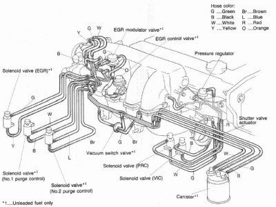

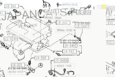

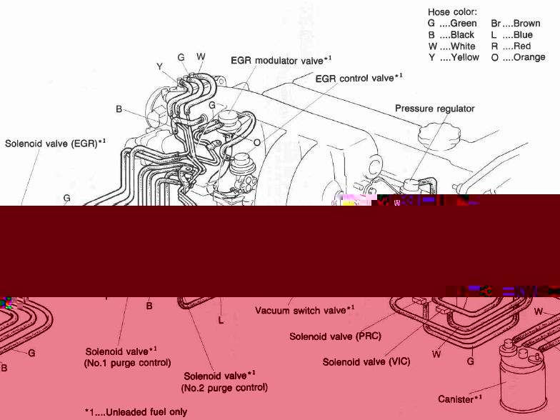

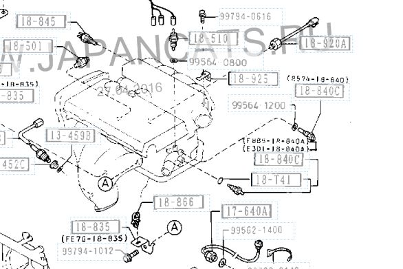

Господа, помогите проверить все датчики и прочее на mazda 626 gd двигатель FE3N.
Что интересует.
1. Датчик температуры воздуха во впускном коллекторе.
2. Датчик температуры охлаждающей жидкости, который передает данные в "мозги", пожалуйста отметьте его на схеме, а то их там три.
112.jpg [ 55.01 | Просмотров: 19337 ]
3. Вроде с помощью зеленых разъемов можно проверить какие-то концевики. что это за концевики и как их проверить.
4. Как проверить качество смеси:
5. Можно ли отключить всю систему воздушных клапанов и систему EGR. ЗА ЧТО ОТВЕЧАЕТ КЛАПАН "Solenoid valve (№2 purge control) и кто может продать такой клапан
111.jpg [ 96.29 | Просмотров: 19337 ]

fiba писал(а):
Господа, помогите ..... КЛАПАН "Solenoid valve (№2 purge control) и кто может продать такой клапан
https://www.avito.ru/kamyshin/avtomobil ... _576499481

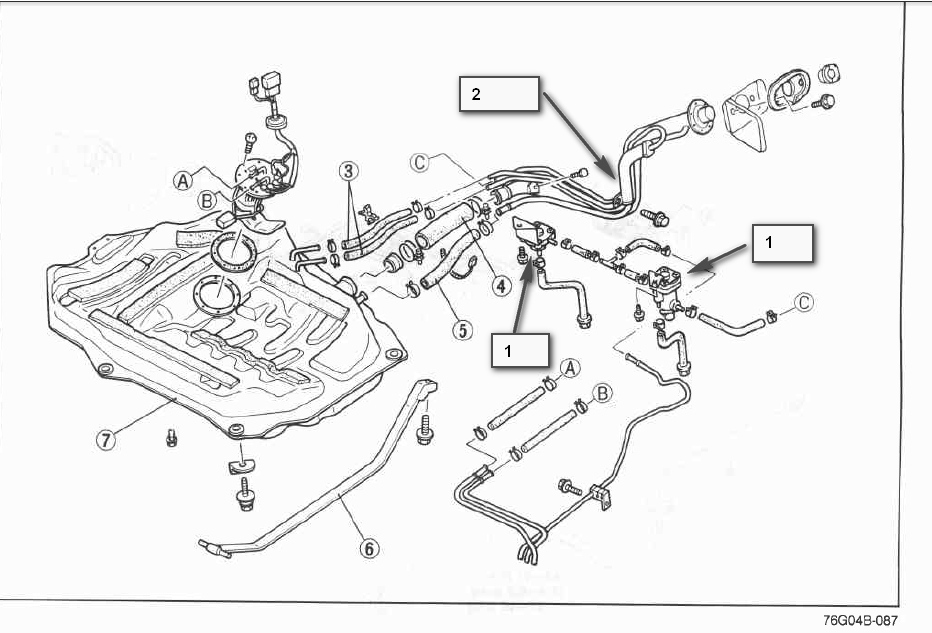

Подскажите в чем может быть проблема.
ни с того ни сего стал появляться вакуум в баке, при открытии крышки шипит секунд 10, аж слышно как бак распрямляется, и машина перестает ехать. пока не закрываю крышку до конца, но тогда бензом воняет. в чем может быть беда мож кто сталкивался?

Cross. Вся суть либо в клапанах (1)(заржавели, засрались :) и т.п.).
Либо в сепараторе (2), который мог снить в хлам.
Клапана (1) поддерживают небольшой вакуум в баке. Короче - надо лезть под машину и смотреть конкретно. :pardon:
9.5.jpg [ 149.28 | Просмотров: 19117 ]

Сепаратору кирдык, рассыпался в руках, трубки от него две снизу и одна сверху соединил через тройник. эффекта не дало. чем можно заменить сепаратор этот, что он из себя представляет?
Попробуй соединить трубки(3) с входом на клапана(С), если результата не будет то надо смотреть клкпана. Сепаратор служит для того, чтобы при полном баке бензин не засасывало в угольную канистру в моторном отсеке. На дочкиной 323й так соеденил - всё работает. Единственное условие - не заливать бак подзавязку.
