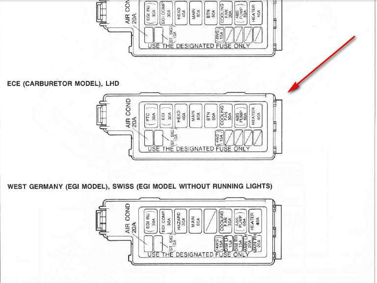

valer-1967 писал(а):
,все предохранители проверил,
А под капотом?

08 июн 2016 18:12
Какой то из главных предохранителей под капотом либо отходит, либо сама колодка с проводами окислилась
Проверял все предохранители,кроме 80ки,но ведь стартер крутит.Все разъёмы под капотом и в салоне проверил,может масса где отгнила?

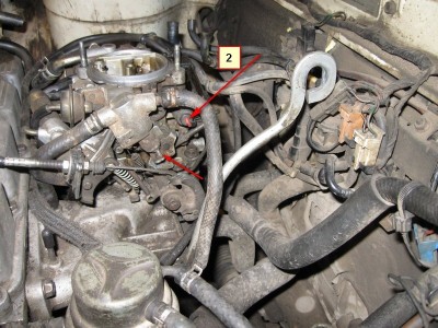

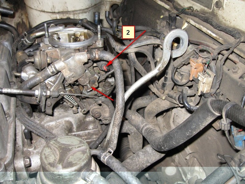

Toxa93ru писал(а):
доброго дня, подскажите куда копать, пропал на днях холостой ход, на карбюраторе снял верхнюю часть карбклинером все промыл повыкручивал жиклеры какие нашел все норм, собрал, все равно не работает, газуешь работает, отпускаешь газ глохнет мгновенно, куда смотреть?
Проверяй клапан №2, либо нет питания, либо закусило(промыть).
Клапан отсечки топлива должен откраваться при включении зажигания.

Toxa93ru писал(а):
точно он походу. не звонится на сопротивление, при подачи 12 вольт молчит! значит бобик сдох
Вообщем открутил датчик, вытащил с него иглу (сердечник) и закрутил обратно, завел и отрегулировал ХХ на 800, работает хорошо, газует хорошо, возможно скажется на расходе, но пока работает норм. Еще отпала тяга на вторую камеру с вакуумной мембраны, и тем самым не работала значит вторая камера, подсоединил эту тягу и машину не узнать. Не нашел я на разборках этот клапан, говорят в основном инжекторные моторы на разборках. Может кто подскажет где взять его?

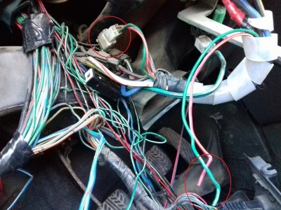

Здравствуйте решил поменять лампочки в дверях (которые загораются при открытии), поставил лед и заметил что с водительской стороны горит как полагается а пассажирская лампочка постоянно тускло горит в независимости от открытия двери. Замерил тестером и 11.70v постоянно идет на разъем лампочки. Где то замыкает? Тогда почему остальной свет в салоне работает и плавно гаснет? Может реле, не подскажете маркировку? Еще вопрос куда должен идти + провод от прикуривателя, у меня он из косы магнитолы отрезанный торчит. И последний вопрос что за провода на фото отрезаны (тестер показывает на одном+) ?
