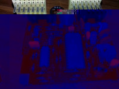

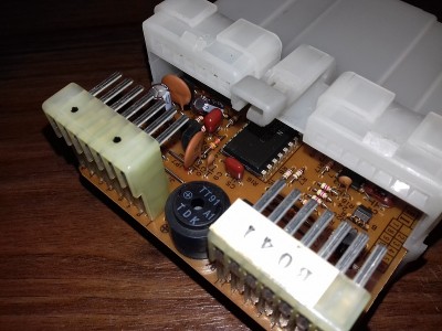

Здравствуйте решил поменять лампочки в дверях (которые загораются при открытии), поставил лед и заметил что с водительской стороны горит как полагается а пассажирская лампочка постоянно тускло горит в независимости от открытия двери. Замерил тестером и 11.70v постоянно идет на разъем лампочки. Где то замыкает? Тогда почему остальной свет в салоне работает и плавно гаснет? Может реле, не подскажете маркировку? Еще вопрос куда должен идти + провод от прикуривателя, у меня он из косы магнитолы отрезанный торчит. И последний вопрос что за провода на фото отрезаны (тестер показывает на одном+) ?
Думаю,что за этот свет отвечает блок управления освещения салоном,может в ней коротыш от пыли .Концевик какой либо окислился,вечная проблема.

Если правильно понял то это он (G213), с ним порядок контакты в норме. Думаю провода где-то мозги делают. Провода пассажиркой двери идут под ковром салона?
1.jpg [ 160.78 | Просмотров: 18313 ]

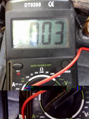

Kripton198
Оказалось что провод под ковром все же пострадал.
Кто подскажет это норма? Какое должно быть потребление при выключенном зажигании?
20170529_154150.jpg [ 198.87 | Просмотров: 17847 ]
