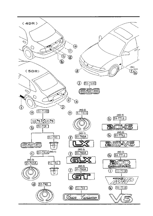

28 окт 2005 11:59
А что значит LX, GLX и GT? Тоже движки, 1.8, 2.0 и 2.5, или комплектацию?
logo.gif [ 60.66 | Просмотров: 1481 ]

c 94 года еще моторы придушили... 1.8 стал 90л.с. а 2.5 163л.с. а 2л остался нетронутым...
