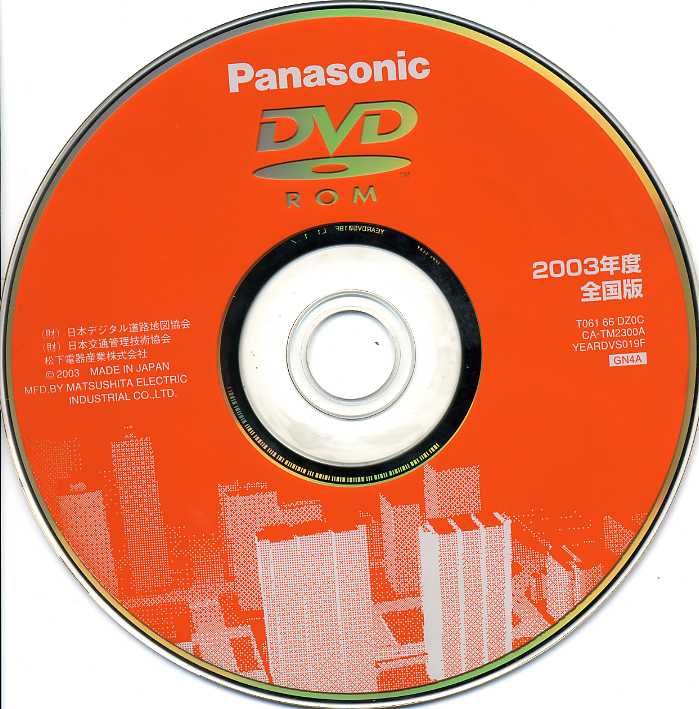

Здраствуйте Best&Я.
Приобрел Мазду Миллению, в ней стоит такая же навигационная система как у Вас. Naviken S 1601.
После смены аккумулятора перестало высвечиваться окно приветствия, и горит только синий экран. В комплекте был dvd с данными (около 8 файлов *.dat).
Я так понимаю, нужен еще загрузочный диск. Если это так, подскажите где его взять :)
И еще, расскажите про функцию DVD, какие регионы он воспроизводит.
07 июн 2006 13:37
Как вариант: извлечь-вставить диск, нажать NAVI.
Сфотайте диск.
Никакого особого доп. "загрузочнго диска" не требуется.
Штатный DVD ROM предназначен чисто для работы с NAVI.
Он НЕ воспроизводит ДВД-видео никаких регионов.
(Если это не DVD-Video).

Best&Я,
Вот диск, который стоял в навигационной системе.
img370.jpg [ 56 | Просмотров: 2484 ]
09 июн 2006 14:45
AlexMillenia, извини, очень спешу...а с чего ты взял, что он NAVI ?
У тя в подписи нет города..., буду в НовоСибе 14 и 15 июня, так бы встретились...
09 июн 2006 15:21
Best&Я, Вся Япония прорисовывается. Проверял.

Best&Я, у меня получается только просматривать карту. Похоже, навигационная система не видит спутники, т.к. компас не работает.
Попробовал проигрывать аудио диски, так вот, не все лицензионные CD он читает.
В общем, этот навигационный блок мне перестал нравиться :). Он годен лишь для вывода изображений сторонних устройств.
