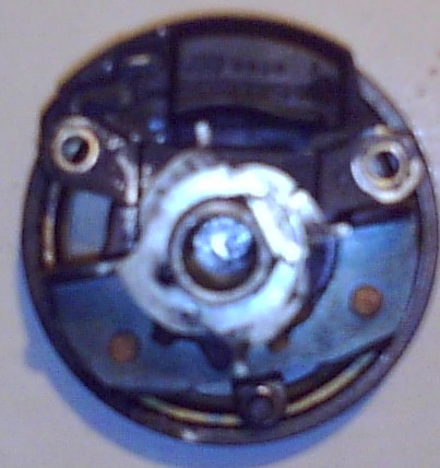

Majesty писал(а):
Это, други, раз уж речь зашла за лампочки...
У мене текое дело - подсветка багажника работает наоборот :(
На замке есть такая железочка, вот эта железочка по идее когда открываешь - отгибается и должна включаться подсветка. А оно наоборот - горит када закрытый багажник и тухнет када открываешь :( Не понимаю, предыдущий хозяин что ли в багажнике детей постоянно возил, которые темноты боятся? :lol: Как это вылечить-то?
Что-то подцепили на кнопочку. Может сигнашку (датчик откр. багажника). Или плюс с минусом перепутали, но тогда что-либо ещё должно неправильно работать. Вот схемка .
1.JPG [ 107.52 | Просмотров: 1140 ]
сигнашку наверняка... только + с - как перепутать - это ж лампочка, в ней по-моему без разницы в какую сторону ток идёт... скорее на выключателе контакты попутали... сцуки :(
