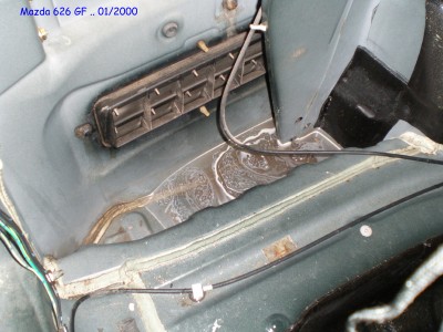

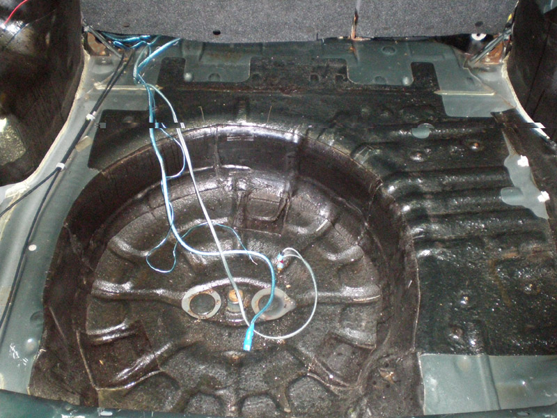

тоже сегодня обнаружил воду в багажнике слева у крыла,откуда взялась непонятно..
где запаска всё сухо..
Bagaznik 1.jpg [ 159.49 | Просмотров: 6519 ]
Bagaznik 2.jpg [ 198.33 | Просмотров: 6509 ]
 Заголовок сообщения: Re: Вода в багажнике | мазда (mazda) форум
27 авг 2008 13:53
Фонари на герметике. Через уплотнитель стекла течь не может - у меня седан. Арки целые. Но вода всё-равно есть. И в карманах и в нише запаски. Пришлось заняться йогой и сидеть в багажнике с фонариком, а сын в это время поливал водой на машину со шланга. Всё оказалось очень просто - течёт уплотнитель багажника в нижней части у фонарей и номера. Вода попадает внутрь пустотелого резинового профиля и спокойно вытекает через маленькие отверстия там где ей захочется. Так что меняйте резинку и будет вам щастя.
