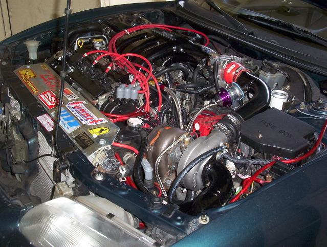

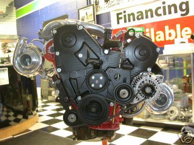

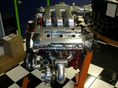

Есть и турбиновые тока KF или KL незнаю но выглядит так! :Yahoo!: :P
22.jpg [ 74.18 | Просмотров: 5709 ]
004.jpg [ 24.66 | Просмотров: 5714 ]
001.jpg [ 31.17 | Просмотров: 5713 ]

ХЕХЕ тока заметил на 2-й и на 3-й фотке битурбо, круто!!!, хочу хочу хочу.
Это наверное кто то для себя делал или фирма решила сделать в виде рекламы.
Никто не знает скока сейчас стоит новая улитка (турбина)???
