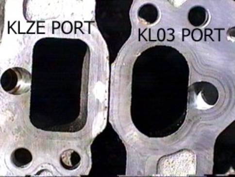

Вот что я скажу. Не факт что тот же впускной коллектор от японского двигателя подойдет на европейский. возможно он конструктивно встанет, но там же есть еще и форма камеры сгорания, фазы газораспределения, нгасыщение, разряжение и еще куча-куча всего. Над этим люди трудятся годами, как в СССР над ракетами трудились! И как я посмотрю, мазда не особый любитель коренной модернизации движков.
Тезис2: двигатель не очень то и просто перекинуть от японки на европейку(или наоборот), потребуется возможно менять проводку, мозги, коробку + еще кучу всего.
Тезис3: Какие нахрен лошади с нашим то бензином! После первой заправки процентов 15 мощности можно выкинуть в помойку вместе со свечами, топливным фильтром, сеточкой и лямбдой.
29 дек 2005 00:56
2 Lexx
к пункту 1:отверстия на KLZE, в тех местах, куда присобачивают впускной коллектор имеют другую форму, чем на KL-03! У одного они овальные, у другого - более квардатной формы
к пункту 2:
не так много, как кажется, но всё же различия есть но (и) они устранимы в условиях гаража.
к пункту 3:
:evil: 1000% разделяю :evil:
Ну я в общих чертах писал, не вдаваясь в детали. Впускной коллектор к примеру взял.
... и достаточного количества денег на запчасти и наличие оных.

а почему все части двигателей взаимозаменяемы? если "отличия есть при чем на конструктивном уровне " то думаю одни к другим бы не подходили
тебе что впускного коллектоора мало? там еще датчики вроде другие, маслосъемный колпачки с клапанами соответсвенно... может и поршни другие, раз степень сжатия больше... чего тебе еще надо? то что впускной коллектор подходит дык только по креплениям... вкуртить можно что-нить и от таза но это не значит что ТАЗ=МАЗДА... свойстыва то разные... епт...
