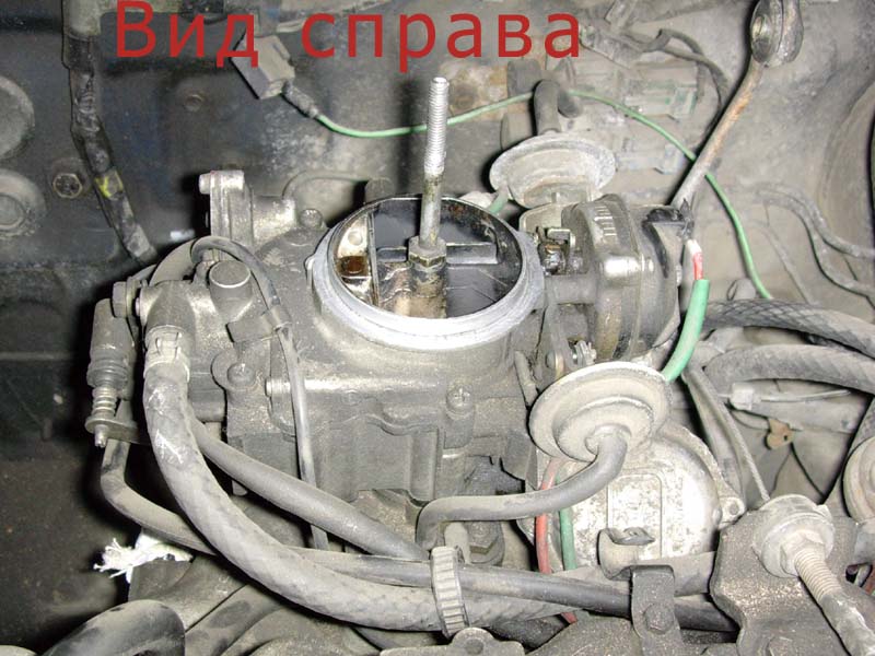

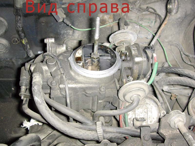

Давай. фоткай со всех сторон со вспышкой тока и воздушный фильтр по возможности снеми чтоб лучше видно было.

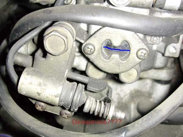

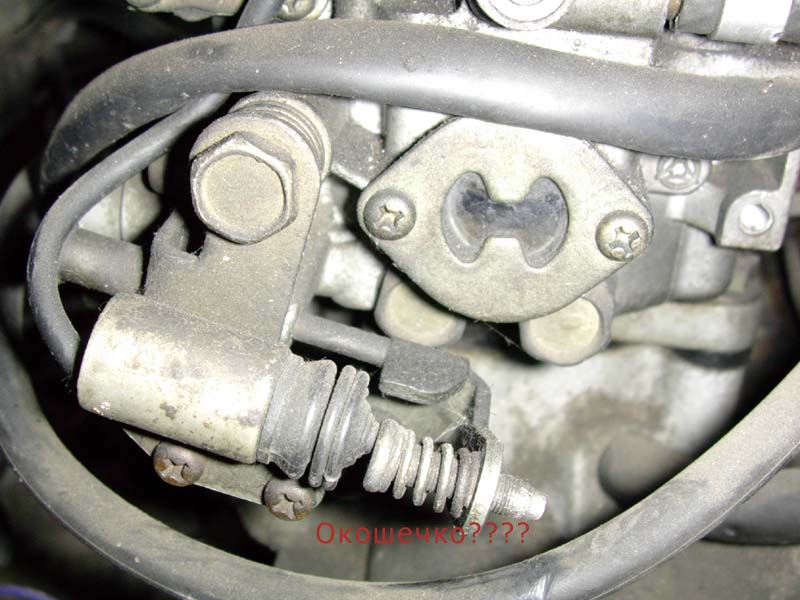

В окошечке ничего я не увидела.... :(
Фото сейчас будут.

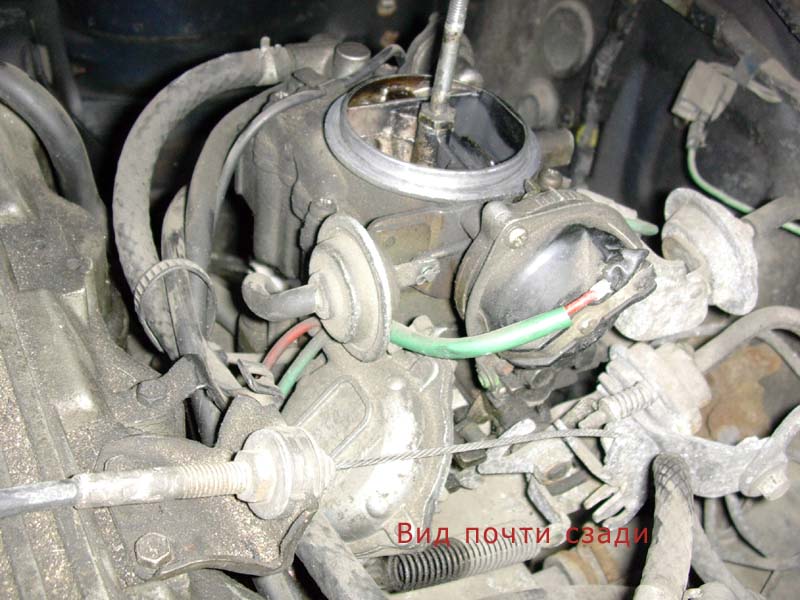

Lexx фото ) смотрите..) я ее пока не собирала если не ясно что-то еще сделаю..

Вообщем купила ключ себе на 10 и 12. Появились рабочие джинсы. Принудительно. И не знаю, что думали люди когда я за упавшей гайкой по обледелому асфальту полезла под машину. Еще все назад надо прикрутить. Я думаю раз она ездит... физически его чистить не обязательно. Скажие куда что заливать..

SleepingSun, именно оно. А брызгать сверху( там где заслонка) и газовать одновременно. Только не лей со всей дури сразу. Поначалу аккуратненько :)

Предполагаю, что в окошечке уровень может изменяться. На верхней риске при хх, и на нижней при форсаже :D .
Знакомых по тазам и тейоте очертаний клапана хх на фото не увидел, вычислял бы его по щелчку.
Карб не в масле (очень хорошо), но черный, словно ну ооочень раннее зажигание. Таки брызгать надо, как Elog написал.
Я бы сначала просто облил бы. Покурил, пока оно киснет, завел, и, газуя рукой, брызгал, не давая заглохнуть, прекращая брызгать, пока двигун в себя не придет и не прогонит срань в выхлоп. Фух :D .
И, судя по запыленным пружинкам и тягам, на них тоже полезно полить ВДшки.

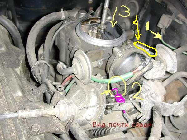

06 янв 2006 01:08
продолжаем починку карба...
Комментарий к файлу: на хх уровень топлива должен быть посередине
22222.jpg [ 33.17 | Просмотров: 1961 ]
Комментарий к файлу: № 1-провод от клапана Х,Х .включи заж. ,не заводя дв. выдерни контакт из клемы . должен щёлкать клапан хх № 4.
№ 2 -на этом месте должна быть пружинка .
№ 3-это куда брызгать из баллончика .
11111.jpg [ 52.14 | Просмотров: 1965 ]
