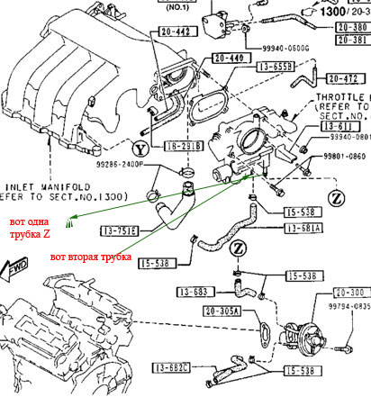

опять вылез тот же гемор :twisted: и в дагонку бензы жрет много :twisted:
я так понимаю на рисунке там где throttle там и стоит датчик холостого хода :) и эту приблуду надо снимать для чистки :oops:

06 фев 2006 13:59
В точку, снимать надо весь узел посмотри в фотках, моей подписи как это делается! :)

а для выгонки воздуха трубку с буквой Z снимать или другую :oops: по какой вход и выход :oops:
06 фев 2006 16:58
Сообщений: 3232
MX6, ту, что сверху на ДЗ одета...

это около какого номера на рисунке :oops:
у вас проще, снимаешь крышку с горловины между полужопицами мотора и вот вам верхняя точка, знай только антифризу доливай...
этот трюк не проходит надо как-то принудительно выгнать :)

MX6, чего вы там все выгоняете я не понял, какие пробки? по идее все само должно прокачаться и воздух выйти в расширтельный... крутани хорошенько мотор и помпа все нах выгонит...

MX6, я к тому, что про маленькую трубку - это не про твое двигло...
Всетаки проверь пробку на радиаторе (должна быть с пружиной, центральная железячка - обратный клапан - должна довольно легко вытаскиваться) и на блоке (может быть и без пружины), а еще на холодной и на горячей проверь датчики температуры ОЖ на обоих полужопицах мотора - должны показывать приблизительно одинаковое сопротивление.
