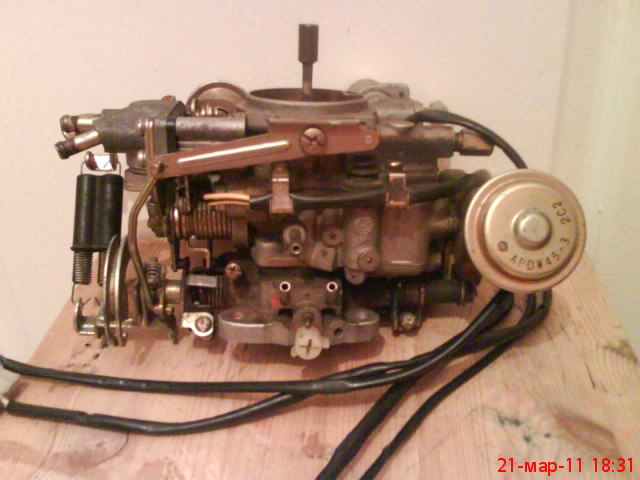

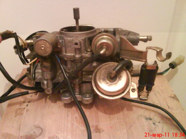

Автомобиль: mazda323
какого у тебя года мазда у меня есть почти новый карб 626 мазды, тебе все равно брать другой карб + заморочки с переделкой, лучше родной. напиши на мыло lexa1258@yandex.ru :good: они одинаковые стоят на GD. GC. GV.GF Aissan NIKKI 30/34 новый будет не меньше 30 в экзисте и месяц ждать.
DSC01909.JPG [ 61.84 | Просмотров: 1356 ]
DSC01912.JPG [ 60.94 | Просмотров: 1356 ]
