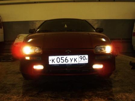

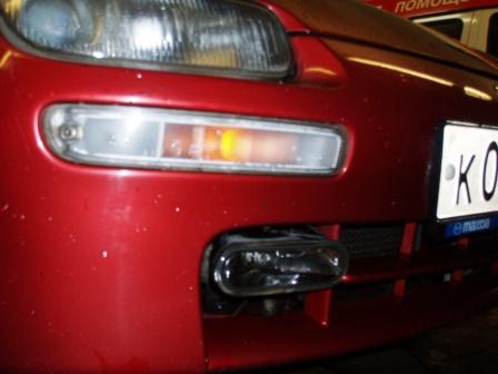

Вот подготовил фотки со своими ПТф
Комментарий к файлу: Ну и как светят
P1010010.JPG [ 18.72 | Просмотров: 2973 ]
Комментарий к файлу: Hella 75
P1010006.JPG [ 19.96 | Просмотров: 2972 ]
21 фев 2006 10:36
Сообщений: 580
Ptaxa, смотрятся не плохо, но все таки видно, что не родные, размер другой!
А ты их сам подключал? А то я кнопку подключил, а проводку у бампера не нашел пока, где она там?

21 фев 2006 14:42
Ptaxa,
смотрится неплохо..
Попробую вначале недели выложить фотки своей.
Расскажи насколько лучше стало видно по факту.
Как они подключены? Горят только вместе с ближним или можно низ+габариты.
Или вообще отдельно?

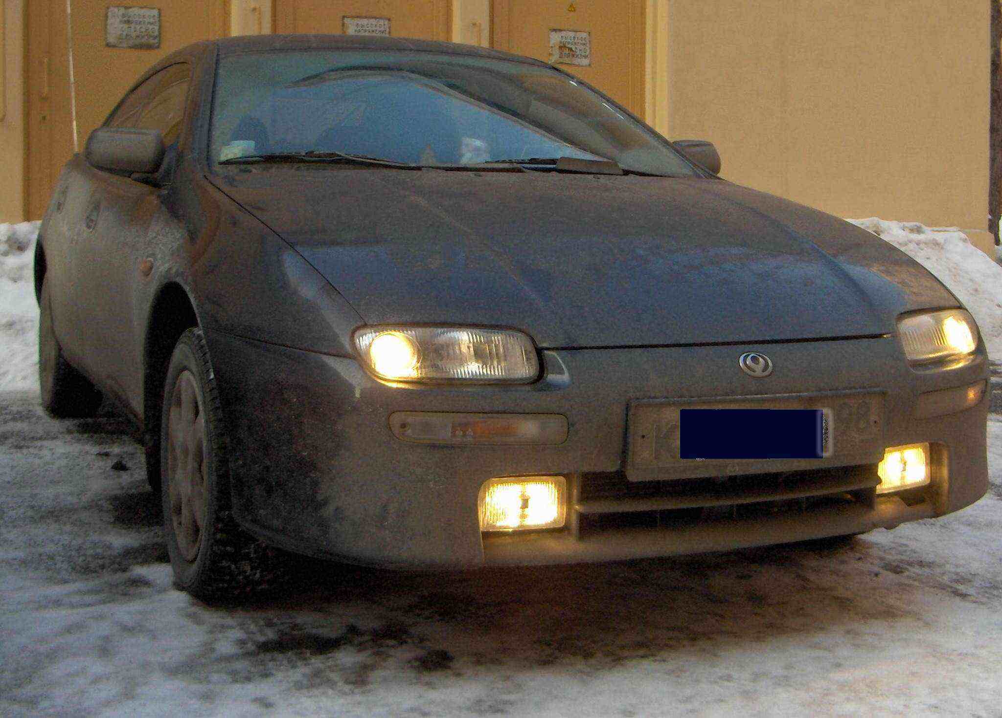

13 мар 2006 09:58
А вот что получилось в итоге у меня.
Фотки никогда не прикреплял так что сорри если что будет не так.
Hpim1106-2.jpg [ 140.5 | Просмотров: 1962 ]
