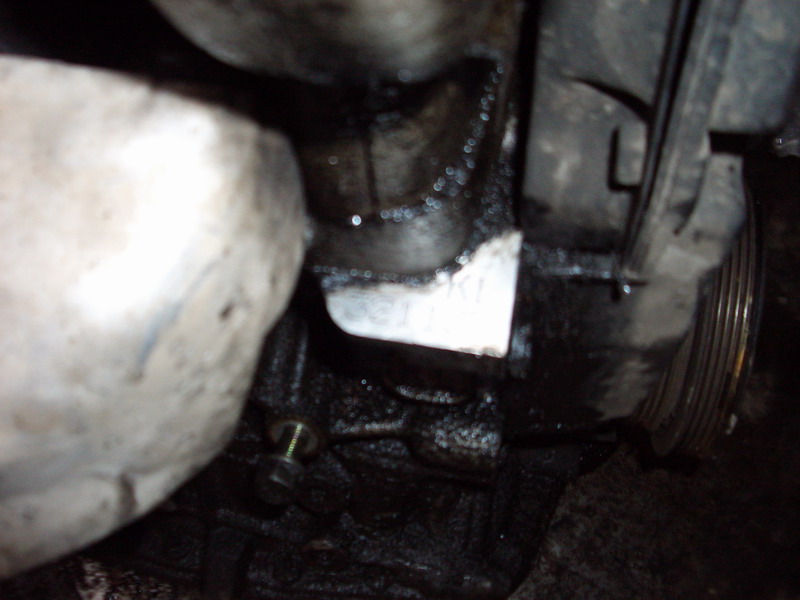

У меня не смотрели, только кузов (и в техпаспорте только кузов написали). И вот ты мне скажи, где он на наших моторах находится, чтобы так просто взять и посмотреть?
07 мар 2006 16:59
зеркало, и вот он!
