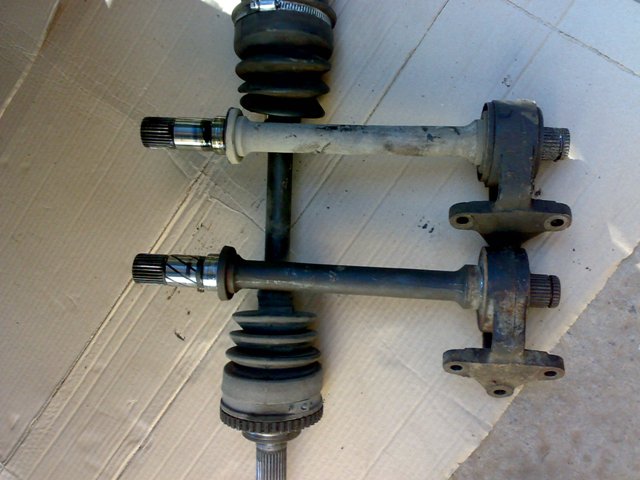

Вот, вроде валы с GF и GE, разница только насечках
07102009236.jpg [ 55.66 | Просмотров: 9852 ]
Бородатый маздовод

с виду и не поймешь-одинаковые или нет? если разница в насечках, тогда нет смысла и заморачиваться.
