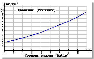

Дилетант, повышенная компрессия бывает из-за маслянного клина так называемого... лечится он залитием лавра например(раскоксовка) в любом сервисе или самостоятельно по инструкции...
а вообще возможно просто путанница из-за разных единиц измерения...
вот 16 кг/см это примерно есть степень сжатия 9.7, но на сколько я помню степнь сжатия у FS - 9.0
в общем с единицами измерения разберись для начала и компресометрами и прочими методиками... поиск рулит!

Сообщений: 3570
вот еще такая картинка
Ratio.jpg [ 12.89 | Просмотров: 2345 ]
HONDA CR-V II 2.4 АКПП 2005
10 мар 2006 13:31
berserk, А хде первоисточник? Ссылочку дай пжста! Очень занимательный график, отмитает кучу вопросов по компрессии. которую очень частопутают со степенью сжатия, указанную в мануалах, можно даже в ФАК!

Alexey Ge 97, к сожалению первоисточник утерян... но уверен что можно снова его найти в инете... это я когда то тоже озадачился своей компрессией еще на 2-х литровой ГЕ-хе... там у меня тоже показывало 15-16 кг по цилиндрам... я удивился и стал искать инфу... нашел эту картинку...
а вообще все эти замеры компрессии ничего не дают и даром не нужны... компрессия может быть в порядке а масло будет жрать ого-го скоко... короче не показатель это... тем более что у тебя одинаково по всем цилиндрам...
