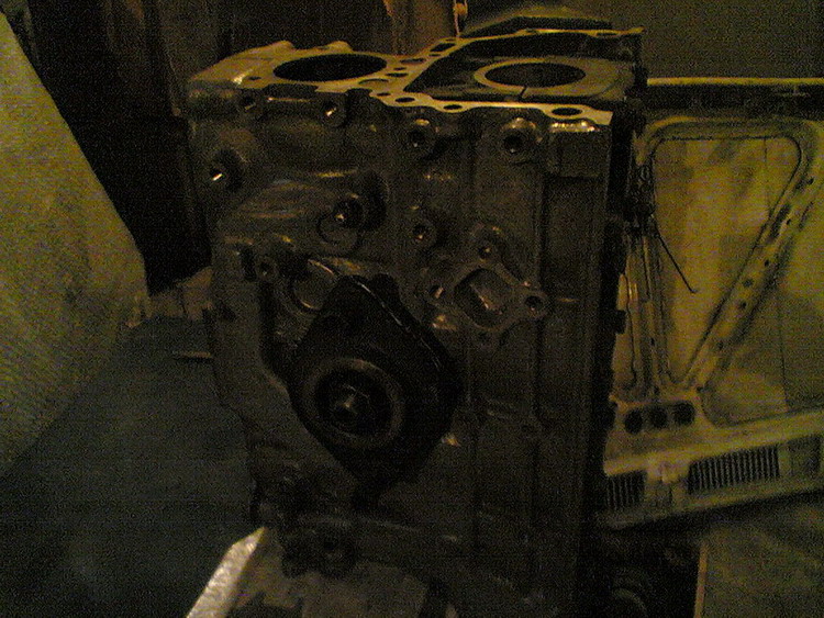

По - моему менять кольца снизу - халтура. Проще движ вытащить.
Вот так.
Что касается переборки, то ничего плохого в этом нет. Тем более если соблюдены моменты затяжки. Кстати соблюсти их можно только вытащив движок. Да так и перебирать удобней. :)
Комментарий к файлу: как положено
