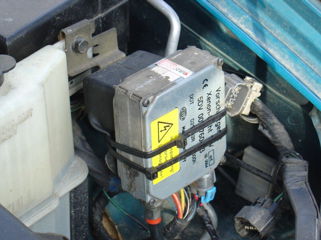

09 июн 2006 10:41
Я в понедельник сам ставил вообще ничего не переделывал, неперепиливал, не перекусывал, все само собой подошло. лампы Н7 ксенон sho me 6000к.
цена 4900р.
Вот думаю может в противотуманки тоже поставить???
В обед сфоткаю на телефон как я блоки разместил.

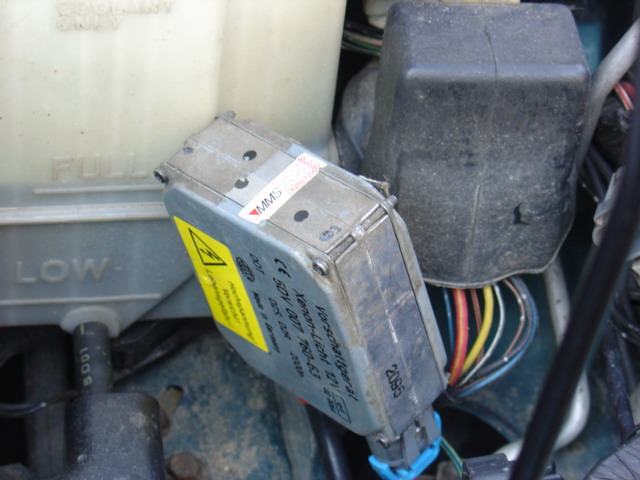

фотки
Image(291).jpg [ 83.09 | Просмотров: 3922 ]

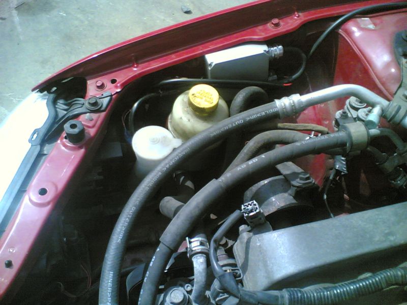

09 июн 2006 11:58
фотки
Image(291).jpg [ 83.09 | Просмотров: 3924 ]

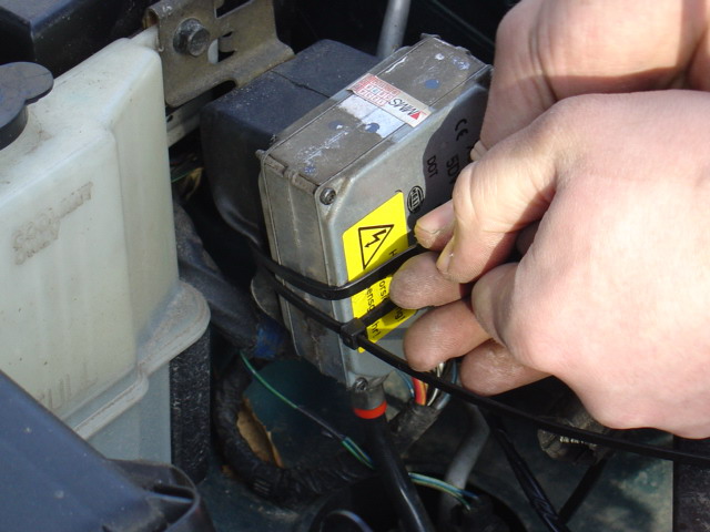

09 июн 2006 11:59
фото2
Image(292).jpg [ 124.41 | Просмотров: 2511 ]
09 июн 2006 11:59
фото3
Image(293).jpg [ 103.89 | Просмотров: 2492 ]
09 июн 2006 12:09
Зарегистрирован: 30 июн 2005 16:42
Сообщений: 311
Откуда: Железка, МО
Александр495, тот, что рядом с аккумом - я так понял ты просто всунул без крепежа - куды он денется, а вот второй - крепил как-то к кузову или он там тоже прижился плотненько?
323F BA '98 Z5 Зелёненькая ...была
GG L3 Фантомчик :)
А вы обменяете 1 кг обычного порошка на 1 грамм необычного? :crazy:
09 июн 2006 12:30
все без крепежа и держиться плотно.

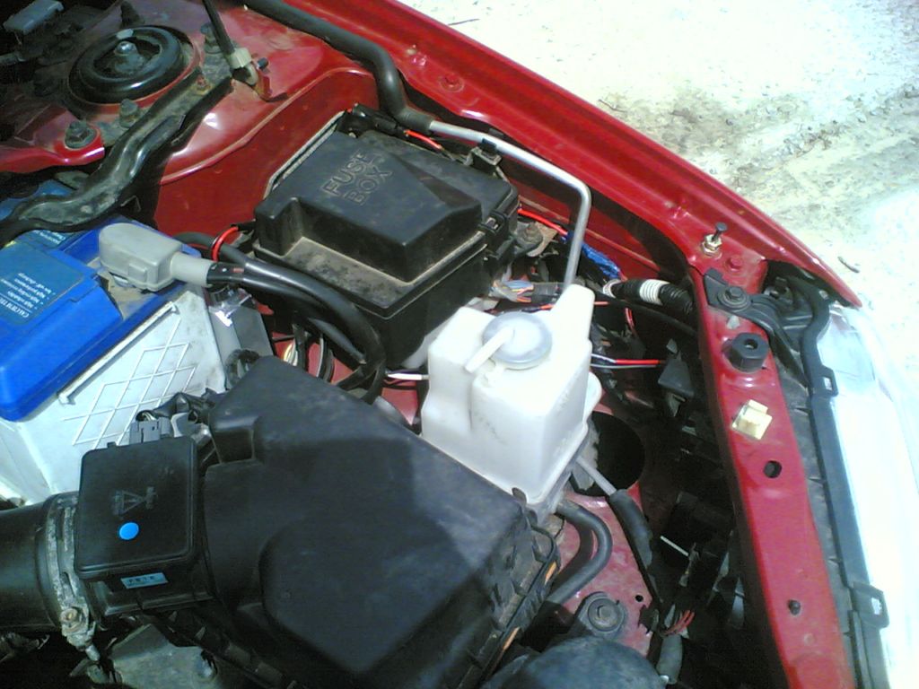

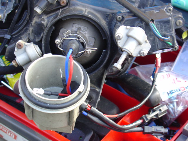

12 июн 2006 08:17
Сообщений: 1445
Александр495,
ага, блоки примерно там же у меня. левый только ближе к фаре у бачка ОЖ.

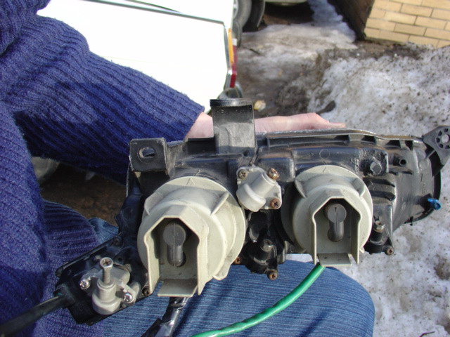

про не переделывал
там у штатной лампы есть кольцо переходное, которое уже поджимается зажимом крепеления.
у ксеноновых такого нет.
как ты крепил?
я из пробки от пластиковой бутылки вырезал колечки.
13 июн 2006 07:42
Я подогнул немножко крепление и держиться хорошо.
Под рукой не оказалось ничего для вырезания
17 июн 2006 10:35

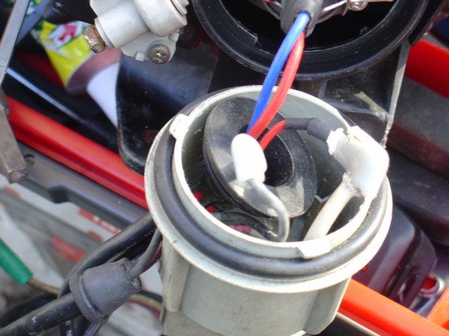

Выкладываю свои фото
DSC01617.jpg [ 113.36 | Просмотров: 2534 ]
17 июн 2006 10:37
после соединения мам и пап со штатной проводкой доп. изолируем изолентой.

17 июн 2006 10:38
фара собрана
DSC01629.jpg [ 114.04 | Просмотров: 2488 ]
