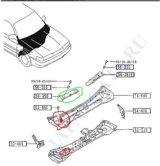

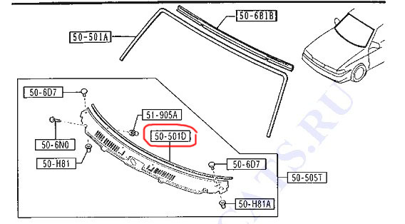

Тоже текло под ноги пассажира, снял жабо (protector) №50-501D, решетки (выд. зеленым) и нашел дырку (отлетел заводской герметик), заодно можно посмотреть как поживает трапеция дворников.
Комментарий к файлу: дырка где красное пятно

Комментарий к файлу: жабо (protector) №50-501D
Это на GD, а у меня GE... в этом месте я искал, но почему то не нашел.
