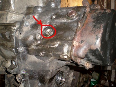

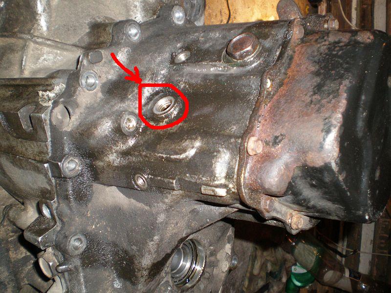

Привет всем! Ребята подскжите! До коробки идет два датчика один ниже коробке а другой више, один имеет два провода, а другой два провода и замкнутих контакта!Которий из них включатель заднего хода, гад почемуто неработает! Заранее Спасибо!!!!!!!

Вот здесь он стоит
P2030273.JPG [ 123.77 | Просмотров: 2843 ]
