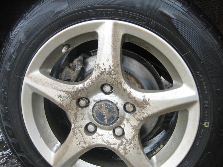

Как и обещал, выкладываю фоты моих тормозных дисков.
Сегодня приехал, передние остывают пощелкиавют, задние можно рукой трогать (рука терпит)
во-во, у меня так же было с задними. Пока суппорт не поменял.. Выкладыва. фотку заднего правого диска, левый такой же. Пока ещё не блестит, не много проехал ещё, тысячи полторы.
Комментарий к файлу: Задний правый тормозной диск, 626 GE
правый.jpg [ 77.81 | Просмотров: 1228 ]
26 апр 2007 21:34
Сообщений: 681
т.е. он был ржавый, но после замены суппрота начал чиститься.
И теперь такой, каким мы его видим?
323F BA V6 2.0L 97г.
27 апр 2007 04:49
Сообщений: 865
Откуда: Стрежевой
Saalan, да. Ближе к краю диска было больше ржавчины, поэтому на радиусе ближе к центру сильнее блестит. На другой стороне (на левом колесе) получше было, там не было ржавчины, просто был мутный, но тоже начал уже натираться.. :)

проехайся немного с ручником - вмиг очистятся... :D
30 апр 2007 12:33
Если есть ржвчина, или налет, похожий на серую окалину - не ждите что она сотрется. Сталкивался с таким! На передних колесах была такая хрень (тачка долго стояла на улице), дык вот она на передних за год не стерлась! Машина очень плохо тормозила, передние диски почти не грелись! Снял диски, взял болгарку и сбил аккуратно этот серый налет (на самом деле это ржачина с втертыми в нее колодками), прошлифовал шкуркой и щеткой. Все поставил обратно и о чудо - тормоза появились мгновенно! С задними повторил теже действия.
