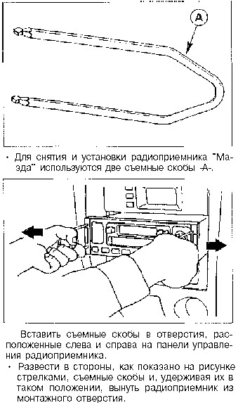

нашел, как снять магнитолу, может кому-то поможет.
скоба легко делается из проволки, боковые заглушки снимаются с помощью тоненькой отвертки.
Комментарий к файлу: снятие магнитолы
.jpg [ 63.01 | Просмотров: 2514 ]
