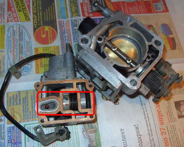

Sirob, ну, во-первых, я написал "насколько я помню", во-вторых по рисункам в каталоге очень похожи, в третьих на ГЕ точно есть термоклапан (на 4-цилиндровых, 6-цилиндровые имеют другой узел ДЗ - не разбирал - не знаю, это к мантису, да и на 4-цилиндровых для жапани блок тоже другой), в четвертых я писал, что не вижу смысла в подогреве блока ОЖ - ее температура в начальный момент равна температуре двигла и если уж подогревать, то выхлопом - он горячий с первой вспышки, а в пятых многие за рубежом считают что войну 41-45 года выиграли они и в России по городам ходят медведи, а мы все играем на балалайках :ROFL:
ЗЫ: во всех описаниях электрорегуляторов ХХ такого типа как на ГЕ (подпружиненный поршень, не шаговый мотор как на ТАЗах) фигурирует биметаллическая пружина, которая выставляет регулятор в положение, соответствующее 1000об/мин при данной температуре двигателя (ОЖ) при выходе его из строя.
ЗЗЫ: Чем теоретизировать, сними свой блок ДЗ (там делов-то на 2 часа в вырезанием прокладки, если герметиком - на 40 минут с охренительными перекурами) и изучи пути прохождения ОЖ, назначение узлов, омываемых ОЖ, проведи эксперименты с нагреванием отдельных частей блоке и наблюданием перемещения деталей, а заодно блок ДЗ помоеш. :)
ЗЗЗЫ: Фото термоклапана из темы ЛАМЫ про обслуживание блока ДЗ, обведен красным, феном дуть в дырку слева (не обязательно прям в дырку, в ту сторону).

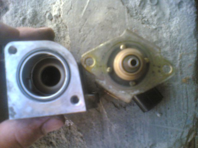

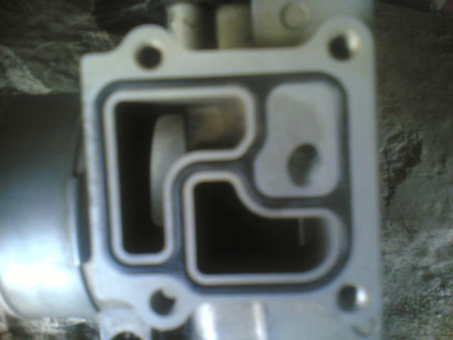

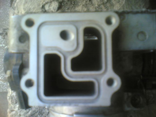

Вот фото как и обещал
26082006(003).jpg [ 28.62 | Просмотров: 2443 ]
26082006(002).jpg [ 30.45 | Просмотров: 2442 ]
26082006(001).jpg [ 27.46 | Просмотров: 2443 ]

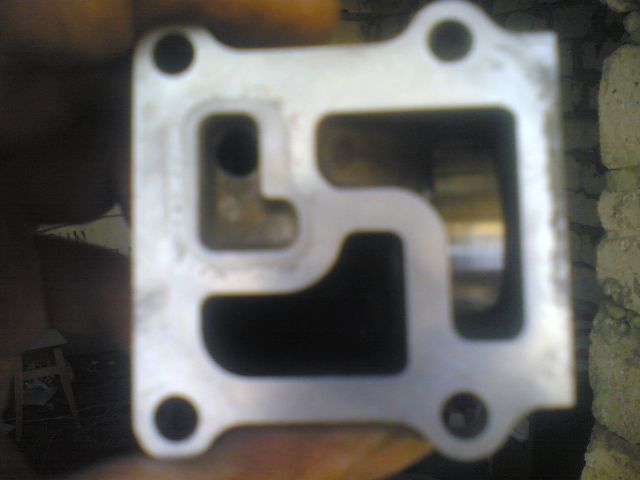

01 сен 2006 14:39
26082006.jpg [ 37.38 | Просмотров: 2445 ]

goga, а чуть подальше, но бри лучшем освещении можно фото? как у ЛАМЫ - ничего не видно... ХХ после чистки надо регулировать, а через пару дней проверить/повторить

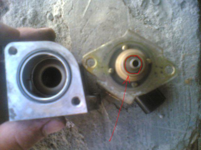

goga привет к тебе вопрос , у тебя на термоклапане круглая пласмасса имеет небольшой люфт ?
260820061111.JPG [ 36.67 | Просмотров: 2432 ]
01 сен 2006 15:37
323 BA 1.5 Z5 98 японец, ты имееш в виду люфт между пластмассой и железкой ? Если да то насколько я помню крепко сидит.
DVN, к сожалению не было в момент разборки цифровика при следующей разборке постараюсь. А что не можеш разглядеть?
01 сен 2006 16:32
Сообщений: 3232
goga, есть клапан или нет его, вообще что внутри отверстий не видно - может быть механизм аналогичный нашему просто иначе скомпанован, а может шток клапана (либо его часть) регулировки ХХ имеет термозависимы ход - ХЗ, мало того, что не видно - так еще и в руках не покрутить и феном не подуть. Сейчас скачиваю ваш талмуд - может там нарисовано получше или поясниловка есть.
01 сен 2006 16:40
DVN, Внутри нет ничего всё насквозь просматривается.
Очень сильно сомневаюсь.Ничего термочувствительного там не было

DVN, goga, судя по фоткам, нету там никаких термоклапанов на ГФ, имхо. А вы Sirob, попробуйте ОЖ заглушить и напишите нам сюда о результататх, только чур и зимой тоже эксперимент не заканчивать! А дальше мы, так сказать, "всем миром" обсудим эмпирические данные и наконец-то примем соломоновское решение. Опять-таки повторюсь, ИМХО.
