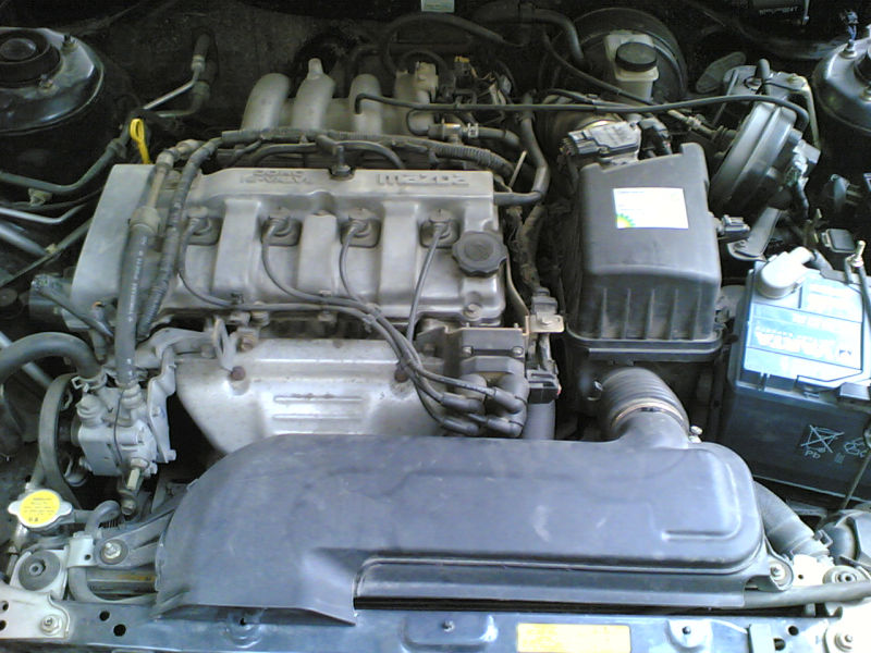

02 сен 2006 11:41
osiris, Фото в студию..! Ну очень интересно
03 сен 2006 18:30
фото с телефона, фотика не было под рукой :)
Комментарий к файлу: Двигатель 115лс, 2литра
03092006.jpg [ 105.46 | Просмотров: 2190 ]

osiris, А слева на ГБЦ с торца - это датчик фазы (датчик положения расперд вала)? Скока там проводов идет?
05 сен 2006 12:19
В общем с трамблером мы GF-ок так и не нашли. Вы их не видели, я их не видел, а они есть! :Bravo:
05 сен 2006 16:41
zebra-52,Извини что задержал фото
1.jpg [ 138.76 | Просмотров: 2133 ]
