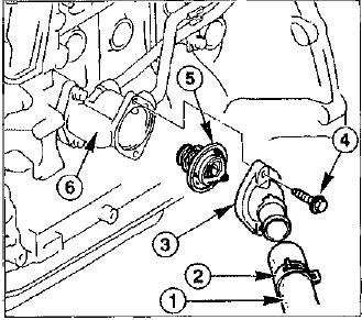

Majesty писал(а):
Гым... А где он находится? :roll:
Я типа чайнег :wink:
Откроешь капот, с левой стороны из двигателя алюминивая труба идет с надетым на нее резиновым шлангом охлаждающей жидкости радиатора.Снимаешь шланг и
выкручиваешь болты из крышки термостатата. На рисунке он под номером "5". Если снимать его будешь, то ОЖ надо слить.
Комментарий к файлу: термостат
.JPG
.JPG [ 31.14 | Просмотров: 2477 ]

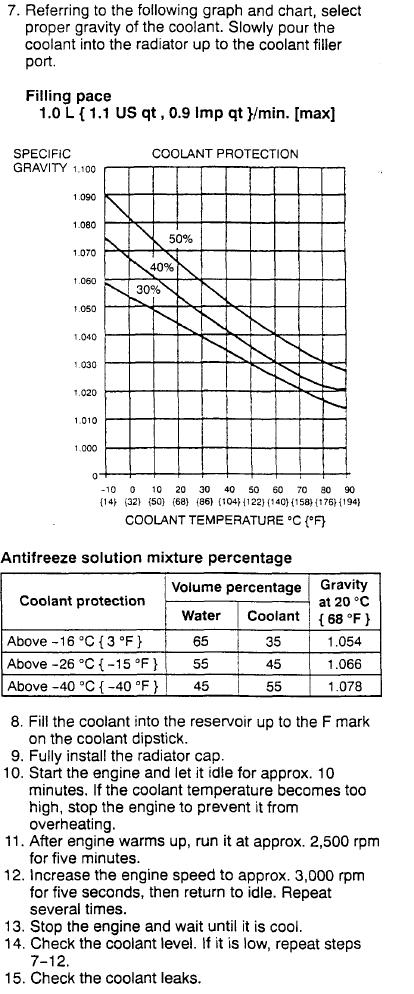

Вот что написанно про замену антифриза.
cool.jpg [96.97 ]

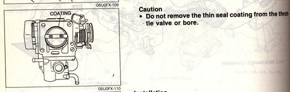

Вот нашел, что на ДЗ может быть спец. покрытие, которое нельзя удалять
210139_27_full.jpg [ 18.97 | Просмотров: 2396 ]
13 сен 2006 23:55
Сообщений: 3419
Откуда: Н.Новгород
Баллы репутации: 780
Sirob, технический перевод: тонкий грунт.
Действительно, по ободу ДЗ есть этот слой, он похож на лужение припоем типа ПОС-60.
14 сен 2006 06:53
Сообщений: 3232
Sirob, ну ты везде найдеш термоваксу или, на худой конец, спецпокрытие! :ROFL:
14 сен 2006 08:36
Сообщений: 1726
Откуда: Odessa
LAMA, если это что-то типа припоя, то тогда, наверное, его трудно удалить при мойке ДЗ. Там, где я нашел этот скан, чел писал, что это покрытие вроде как пластиковое. Я поэтому подумал, что наш народ при чистке ДЗ может его удалить, приняв за г..но, и отсюда могут расти ноги прыгания оборотов после мойки.
DVN, это еще не все, я еще постараюсь следы термоваксы в ЦПГ найти :D
