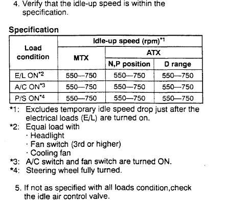

Вот так написанно в талмуде

НЕзнаю как на "Mazda 626 GF 1997 FS 2.0 16v 135 hp" нот уменя расклад такой три электро клапана рядом с бензин. филитром на корпусе инжектора 1. ГУР и электронагрузки 2.Высокогорье 3.Кондиционер :)

Ага, опять получается, что все не так уж однозначно и что не на всех Маздах за поддержание ХХ отвечает один единственный клапан ХХ!
06 сен 2006 19:50
Почему не так если с фарами все ОК а имено с кондеем хреново то получается топо моего вареанта клапан на кондее парит мозги

Спасибо, Cergey. Я имел ввиду, что это не обязательно, что однозначно на всех Маздах есть только один единственный клапан ХХ, который и отвечает за все нагрузки, а на некоторых моделях (например, как у тебя) может стоять несколько клапанов.
06 сен 2006 20:06
Тебе надо найти этот клапан по мануалу откинуть отнего разем и в тупую пдкинуть + и - от акума провериш он или упровление им париться (все делай через лампочьку) :)

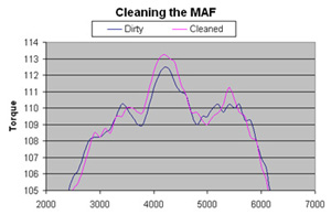

А зато я сегодня промыл электро-магнитную часть клапана ХХ и ДМРВ. Что меня удивило, что шток клапана ХХ в сборе со всеми пружинами и набалдашником свободно выпадает из корпуса электромагнита.
На стабильность оборотов ХХ промывка не повлияла – при нагрузках как они падали так и продолжают падать. А без доп. нагрузок они вроде как больше стали – стрелка держится почти на 1,000. Но у меня так и раньше до промывки периодически бывало. Поезжу и посмотрю, что дальше будет…
А вот шустрости субъективно вроде бы Маська прибавила. Наверное, чистота ДМРВ сказывается, точно сказать не могу. Но я и читал, что если ДМРВ совсем не убитый, то его промывка шустрость радикально не прибавляет. А после замены ДМРВ на новый, говорят, что разница, как небо и земля.
Кому интересно, вот когда-то нашел график результатов теста до и после промывки ДМРВ. Как видно, разница действительно не большая.
