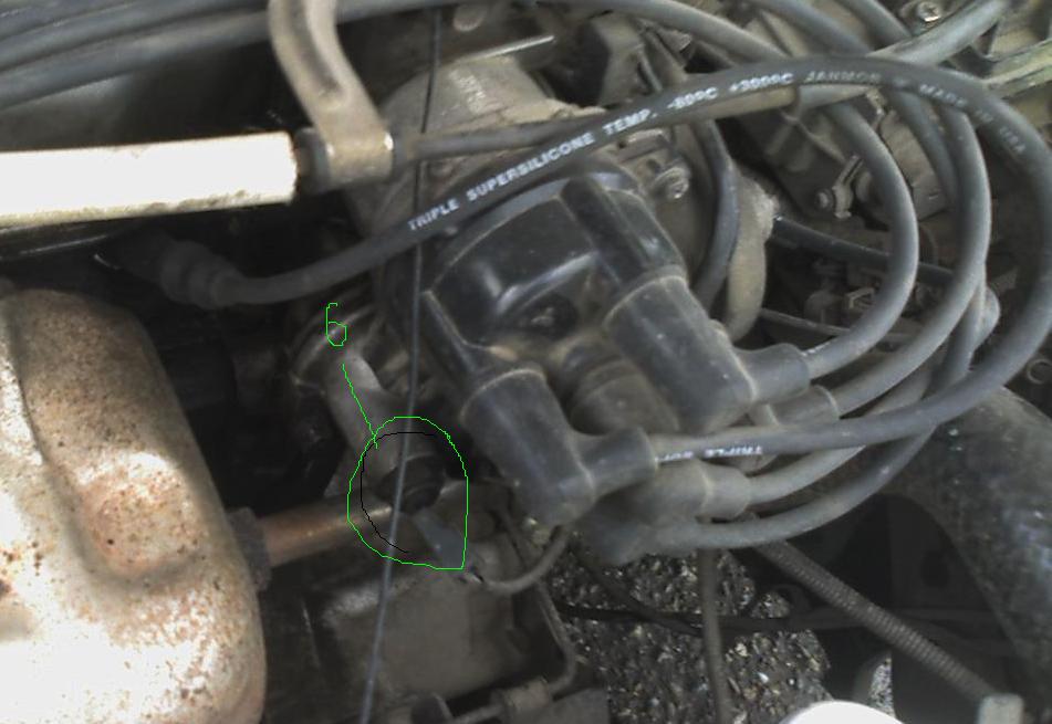

за что отвечает этот датчик?
Photo_14112006_0111.jpg [ 64.83 | Просмотров: 1408 ]
15 ноя 2006 13:49
что это за датчик, стоит на термостате, контакт болтается, подозрение что неработает

на фотке датчик включения вентилятора
включи зажигание и отсоедини разъем должен включица вентилятор
15 ноя 2006 20:44
не, датчик вентилятора на нижнем патрубке. это и не датчик температуры, снимал клему, прибор продолжает показывать температуру.
