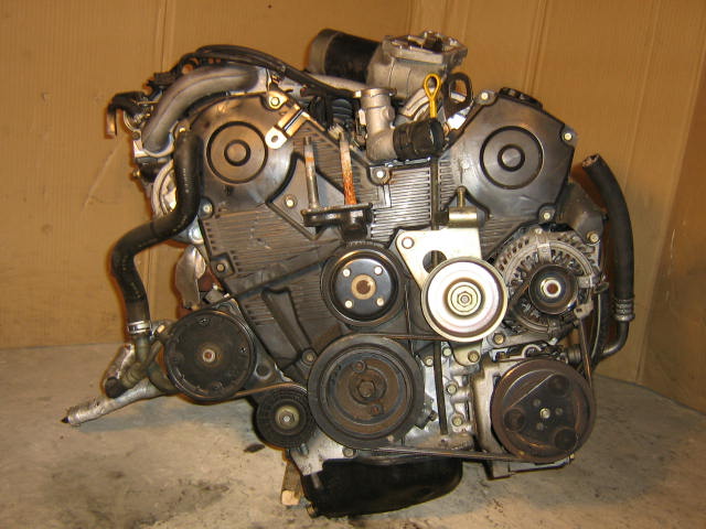

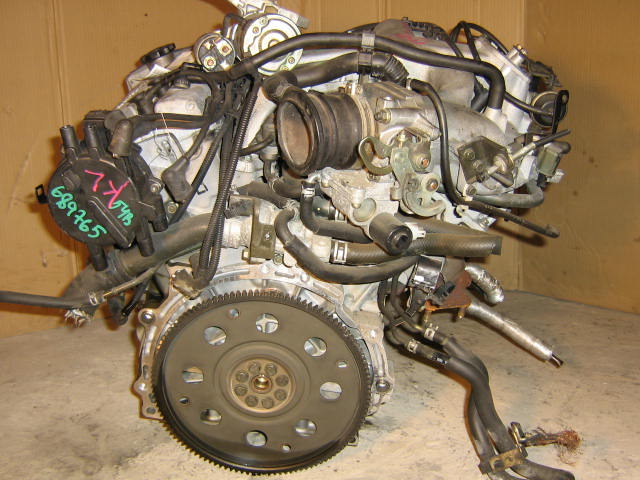

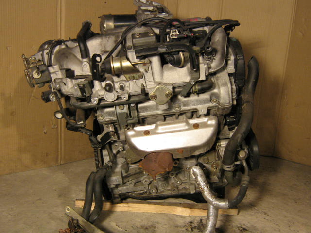

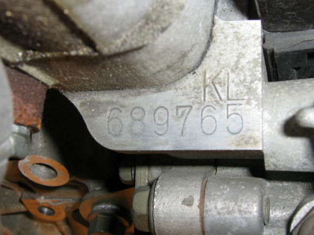

07 дек 2006 08:54
Сообщений: 367
Боюсь сглазить, но кажись нашелся двигатель!!!
Все что есть по нему - это фото.
Гляньте пожалуйста, а то я в этом ничего не понимаю. :oops:
Проведите оценку состояния и главное можно ли убедиться что это КЛЗЕ?????
Надо давать ответ, беру или нет!!!
Вот:
file77025544.jpg [ 76.07 | Просмотров: 4904 ]
file82082296.jpg [ 63.89 | Просмотров: 4907 ]
file92011546.jpg [ 51.68 | Просмотров: 4902 ]

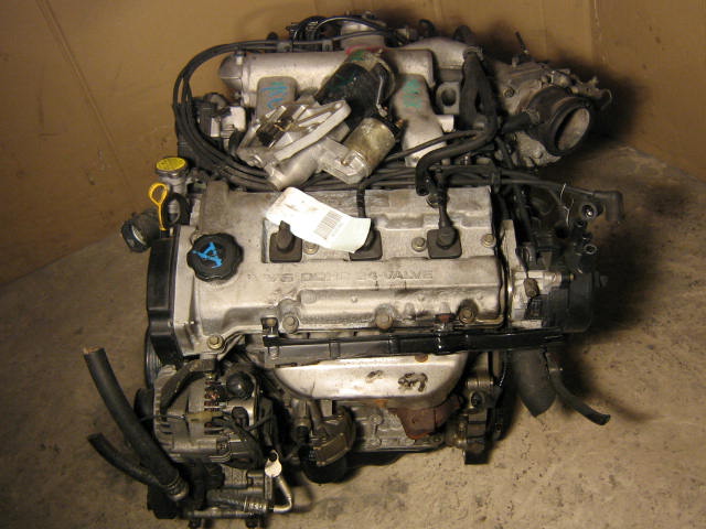

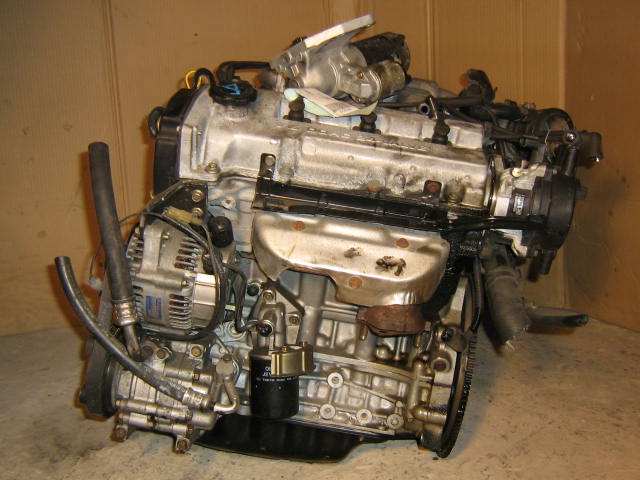

07 дек 2006 08:55
Сообщений: 367
Продолжение
file48853341.jpg [ 62.83 | Просмотров: 4901 ]
file52203923.jpg [ 65.85 | Просмотров: 4902 ]
file65515617.jpg [ 66.56 | Просмотров: 4900 ]

07 дек 2006 10:57
Сообщений: 2257
Баллы репутации: 57
MoToR, Мой выглядел точно так же, и кстати, буковок ZE на нем не было... Просто К8....
Так что бери и не парься. Гарантию ведь дают? И какой пробег озвучивают?
