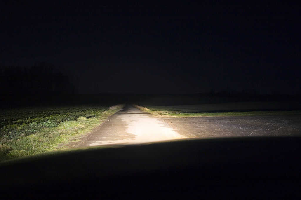

Login, ни хелла, ни филипс не делает ксенон под цоколь H1, H3 и т.д. всё это подпольное производство. они берут колбу от филипс и припаивают туда цоколь Н1 Н3 и т.д... из этого подпольного нужно выбрать такое, которое будет лучше всего работать. сделал сегодня фотку, позже выложу.

Salim, на ге линзы, и пучок точно такой же, как и с галогеном. про другие мазды не знаю. кстати, на моей фотке выше видно на холме (до него метров 300) более-менее четкую границу свет/тень справа от дороги, что, как я считаю, есть зэр гут.

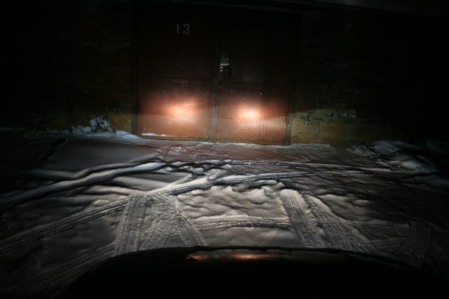

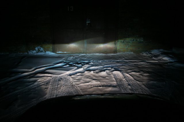

Комментарий к файлу: Вот пучки моего света: ближний, ПТФ
Resize of IMG_2948.JPG [ 48.41 | Просмотров: 2808 ]
Комментарий к файлу: Вот пучки моего света: дальний, ближний, ПТФ
