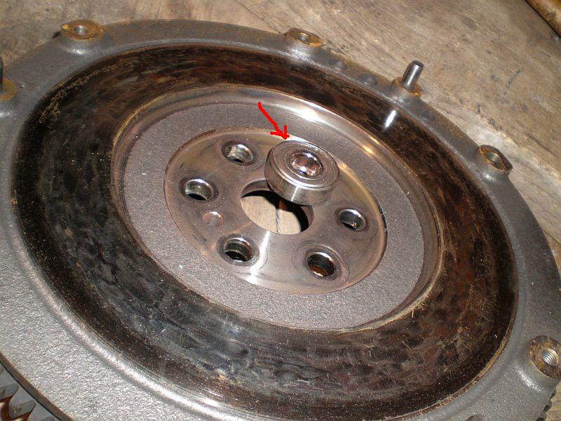

А опорный подш. перв вала КПП менял?
Тот который в маховик запрессован..
Почему то про него все забывают..
P1040250.jpg [ 114.16 | Просмотров: 1487 ]

straycat ,
нет. не менял... просто сразу про выжимной сказали в сервисе, я и махнул сразу выжимной, диск и корзину, чтоб два раза не лазить...
это дорогостоящая процедура? запчасть, работа? ездить вроде не мешает, но со временем то лучше не станет и встать не хотелось бы где нть за городом...
какова вероятность того, что дело именно в нем? как проверить? или лучше не проверять, а сразу махнуть (если не дороже замены сцепления, допустим)?
kdltt , а что за поршенек? Если не затруднит, поподробнее бы как нибудь... схемку, или артикул экзистовый... еще раз сцепление менять?? дык я на нем и тыщи не проехал... я поменял диск, выжимной и корзину. это не все? надо было что то еще?
УМКА 626 , ну тут характерный такой шум то... как бы минут пять при прогреве все нормально, потом начинает как бы стрекотать, или скрежетать. выжмешь сцепление, пропадет, отпустишь - опять начнет через полминуты. если выжать и попереключать передачи, то без звука этого она поработает не полминуты, а чутка подольше. иной раз он и не появляется после шаманства с переключением. ну во всяком случае я успеваю к этому времени прогреться и уезжаю.

Вот у меня тоже такой скрип был до замены..
Поменял весь комплект+сальник коленвала, нанес смазку согласно мануалу куда надо
и сейчас никакого скрипа..
Получается два варианта
или этот подшипник (Он кстати крутится только при выжатом сцеплении)
или где-то что-то не смазано
Стоимость подшипника 10-20у.е. а вот работа аналогична замене сцепления, поэтому стоимость такая же. Если у них не получится выпрессовать его без снятия маховика, то чуть больше...
Я бы на твоем месте пока забил бы на это. Если это где-то что-то не смазано, то
кроме скрипа проблем быть не должно.
Если подшипник - то пока он не начнет шуметь при выжатом сцеплении, то тоже волноваться не стоит...
Единственное что ты можешь попробовать - это нанести смазку между штоком гидроцилиндра и вилкой сцепления,
