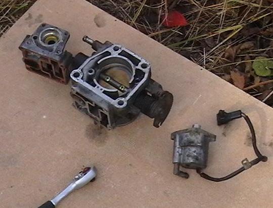

Ты заслонку когда снял ты просто почистил её и всё ? или ты её половинил ?
IMGA3310.JPG [ 38.14 | Просмотров: 1035 ]

Во, кстати ты когда ДЗ разбирал, клапан ХХ тоже разбирал как на фотке выше? Если разбирал, то может быть неправильно собрал его. Я первый раз тоже лоханулся разобрал: пружинки и поршенек выстрелили, неправильно собрал, долго не мог понять что у меня с ХХ. Потом перебрал правильно - все ОК.
Проблема твоего ХХ не в регулировочном винте. Пока нечего его крутить. У тебя или воздух где-то сосет, или неконтакт, или грязью где то забилось. Посмотри в районе впускных резонаторов, или как их там называют, ну эти пластмассовые банки на впуске. Может там воздух сосет.

я починил свою масю!!!!! :Yahoo!: :Yahoo!: :Yahoo!:
проблема была как в самом начале сказал Merlin в подсосе лишнего мля воздуха!!!!
сеня все разобрал заново все проверил вырезал новую прокладку под ДЗ и собрал.
как я радовался когда моя мася начала прогреваться без вибрации и офигенно плавающих оборотов!!!!!!!!
когда прогрелась увидел что хол. обороты 1500.
после чего прогрел двиг до рабочей температуры и отрегулировал их.
