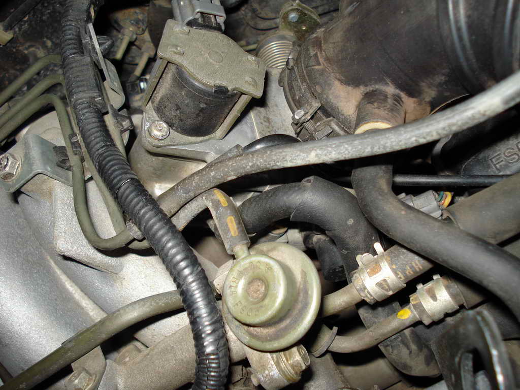

5. Винта под шестигранник на клапане ХХ нет на моей машыне, я читал статыу с фото давно, хотел покрутит, но у меня там просто заклепка заводская, кстати другую мазду смотрел - то же.

Комментарий к файлу: Клапан ХХ без регулировочного винта
Klapan XX.jpg [ 104.83 | Просмотров: 1705 ]
