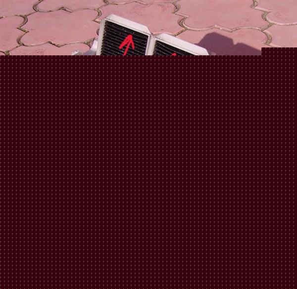

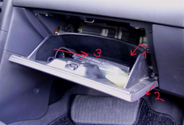

Картинки были честно стырены с какого то поляцкого/чешского сайтика. Замена фильтра на BA у того у кого имеется таковой.
ventilace01.jpg [ 38.32 | Просмотров: 6288 ]
ventilace02.jpg [ 48.42 | Просмотров: 6292 ]
ventilace03.jpg [42.22 ]

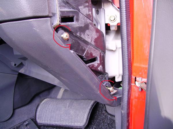

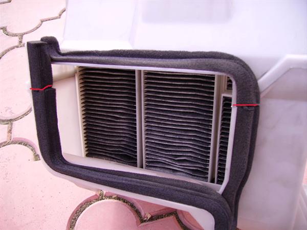

продолжим
ventilace04.jpg [40.05 ]
ventilace05.jpg [31.59 ]
ventilace06.jpg [43.59 ]

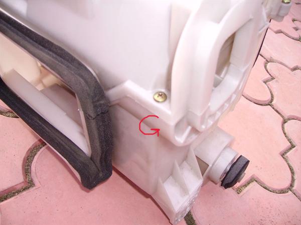

далее
ventilace07.jpg [ 45.52 | Просмотров: 6278 ]
ventilace08.jpg [41.79 ]
ventilace09.jpg [36.89 ]

AndreyS, как снимали умельцы с чешского сайта это дибилизм...давайт сначала торпеду всю снимем а потом к фильтру доберёмса...
Он снимаетса намного проще и быстрее

блин а5 у этих румын тройной фильтр... как у всех... а у меня один... какая-то хрень
27 апр 2007 22:29
Сообщений: 1471
Откуда: Москва,Крылатское
Стасон, у меня тоже тройной из 3 частей состоит...а у тебя просто один на всю коробку?

на 6 фотке торчат 2 винтика, вывернув которые, вытаскивается фильтр, состоящий из 3 частей.
даже бардачок вынимать не надо.

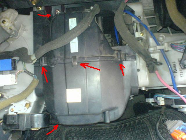

Вот я добрался до этой коробки,раскрутил все ,что указано стрелками и больше ни чего не могу найти,что открутить ,ни болтов не фиксаторов ...
Ваз 2107 1997 г.в. продана

wolf, у тя в той коробке испаритель (радиатор) кондея , ты с ним поосторожней :)

А где же фильтр ё моё?
05 авг 2007 13:28
Сообщений: 1175
Да небыло в GE фильтра , не ищи .
Могу предположить , что подойдёт кастрюля(коробка) от GF .
