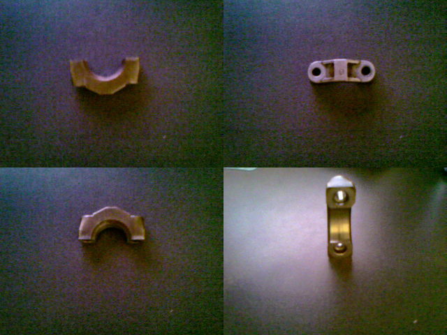

_ROSPIKE_ писал(а):
Где седла распредвала находятся и как они выглядят, как на вид определить их неисправность ?
Седла распредвала это там куда ты его ложишь и чем зажимаешь,,, мерять надо микрометром! f)
MAZDA 626 FS-ZE - было
MAZDA 6 - владею
03 июн 2007 22:10
Сообщений: 1015
Откуда: Москва, САО
они по бокам, тоесть звук должен быть по краям, слева или справа отчетливо?
Mazda 626 GV 2.0i 8V 1990г.
03 июн 2007 22:26
Сообщений: 3004
Откуда: Караганда
Баллы репутации: 52
Снизу фото примера, звук может раздаваться в любую сторону т.е это метал, максимально сильно его будет слышно на очаге.... слухать доской, или слухометром для сердца :razz: :razz: :razz: :smile:
