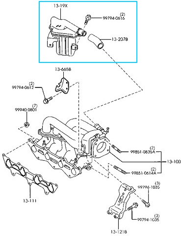

Mikle, не шарю. :oops:
Можно поподробнее, что за резонансная камера? И как лечить?
07 июн 2007 19:12
NikaSS, вот она,сглаживает пульсации воздуха.лечиться путем герметизацией жидким пластиком по кругу.

Mikle, на "больших" маздах резонатор до считалки...
08 июн 2007 07:09
Mikle, Спасибо, будем её искать :Search: , слушать и лечить)
