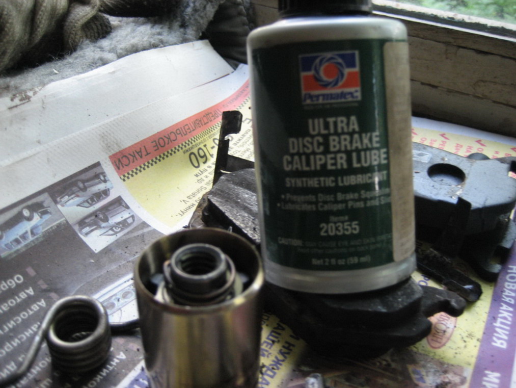

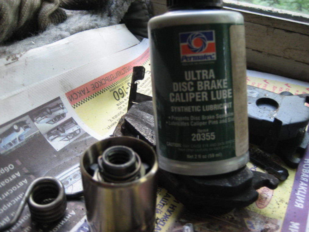

Да друзья вот еще что: нашел смазку специально для тормозов.ну имею ввиду для направляющих и т.д.
фирмы PERMATEX.синтетическая. мне ее друзья которые ее продают посоветовали.мож кому пригодится ента информация.
счас попробую выложить ее изображение.
да вот ссылочка на описание ентой смазки: http://www.permatex.ru/tds/20355.htm
Комментарий к файлу: Смазочка
IMG_0833.jpg [ 178.36 | Просмотров: 1270 ]
