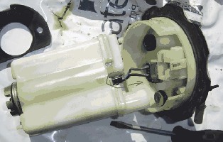

Далее выжимаем пазы (только аккуратно, а то они пластиковые) и немного вытаскиваем корпус...
DSC01473.JPG [ 188.68 | Просмотров: 1416 ]

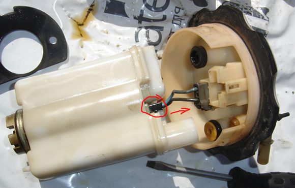

Отсоединяем клему датчика-уровня топлива...
DSC01474.JPG [ 133.74 | Просмотров: 1406 ]

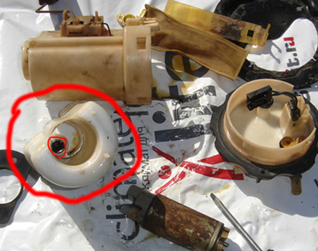

Отсоединяем клему бензонасоса и потом вытаскиваем его из фильтра
DSC01477.JPG [ 192.07 | Просмотров: 1401 ]

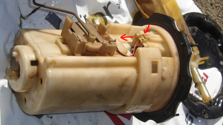

Когда вытащите бензонасос, обратите внимание на уплотняющую резинку, которая осталась в фильтре. Ее необходимо извлечь (я это сделал с помощью отвертки, правда пришлось попотеть).
DSC01481.JPG [ 186.02 | Просмотров: 1420 ]

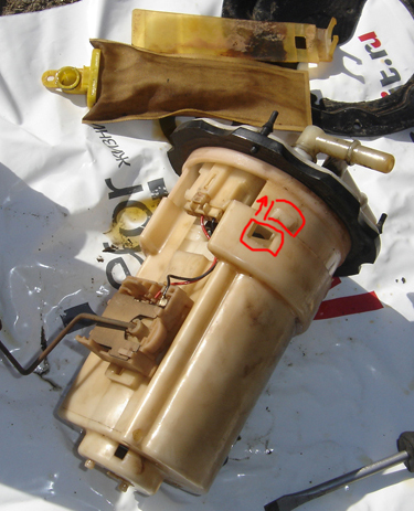

Ну вот собственно и все... Уплотнительную резинку одеваем на бензонасос. Бензонасос вставляем в новый фильтр. Присоединяем клему и т.д. в обратном порядке все собираем...
Заняло все у меня около часа. При чем 2/3 времени ушло на снятие и установку сидений...
