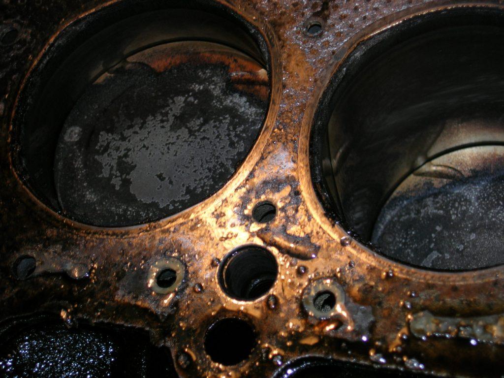

выкладываю частями, больше не вмещается!

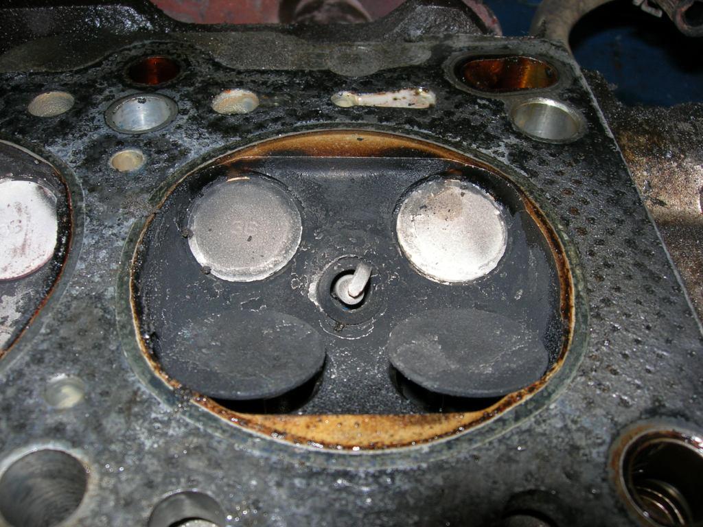

Комментарий к файлу: те же клапана 4 цилиндра
же 4 цилиндр.JPG [ 145.45 | Просмотров: 2248 ]

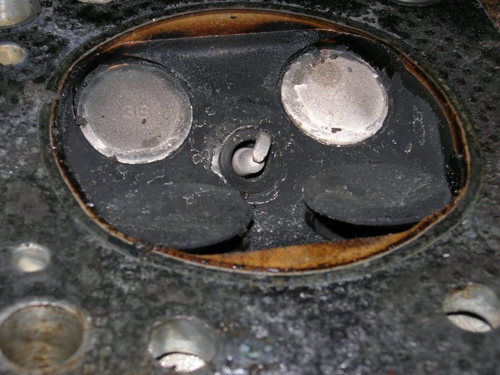

Комментарий к файлу: а вот и клапана
механизм 4 цилиндра.JPG [ 130.08 | Просмотров: 2240 ]

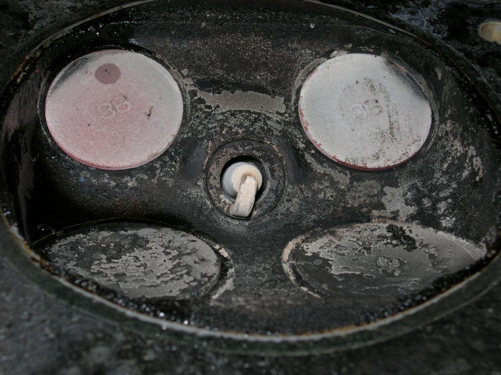

Комментарий к файлу: 2 и 3 цилиндр, вот такой вот нагарчик.....
2 и 3 цилинр.JPG [ 127.07 | Просмотров: 2255 ]

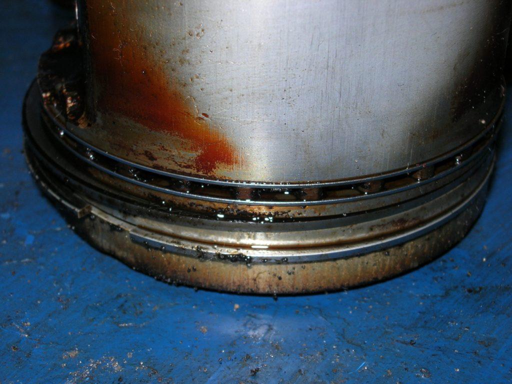

а вот теперь самое интересное, ради чего все это и начиналось
Комментарий к файлу: вот еще
2.JPG [ 114.88 | Просмотров: 2264 ]

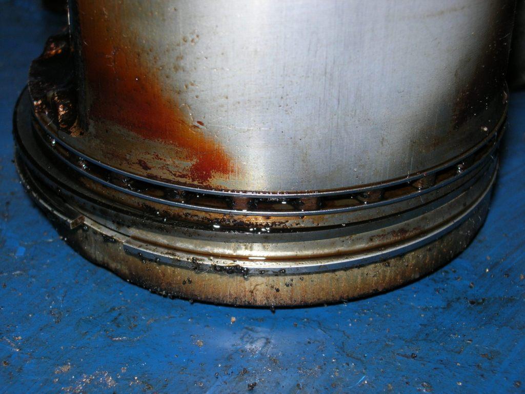

Комментарий к файлу: а вот и поршнень, смотрите сами
.JPG
.JPG [ 109.68 | Просмотров: 2262 ]

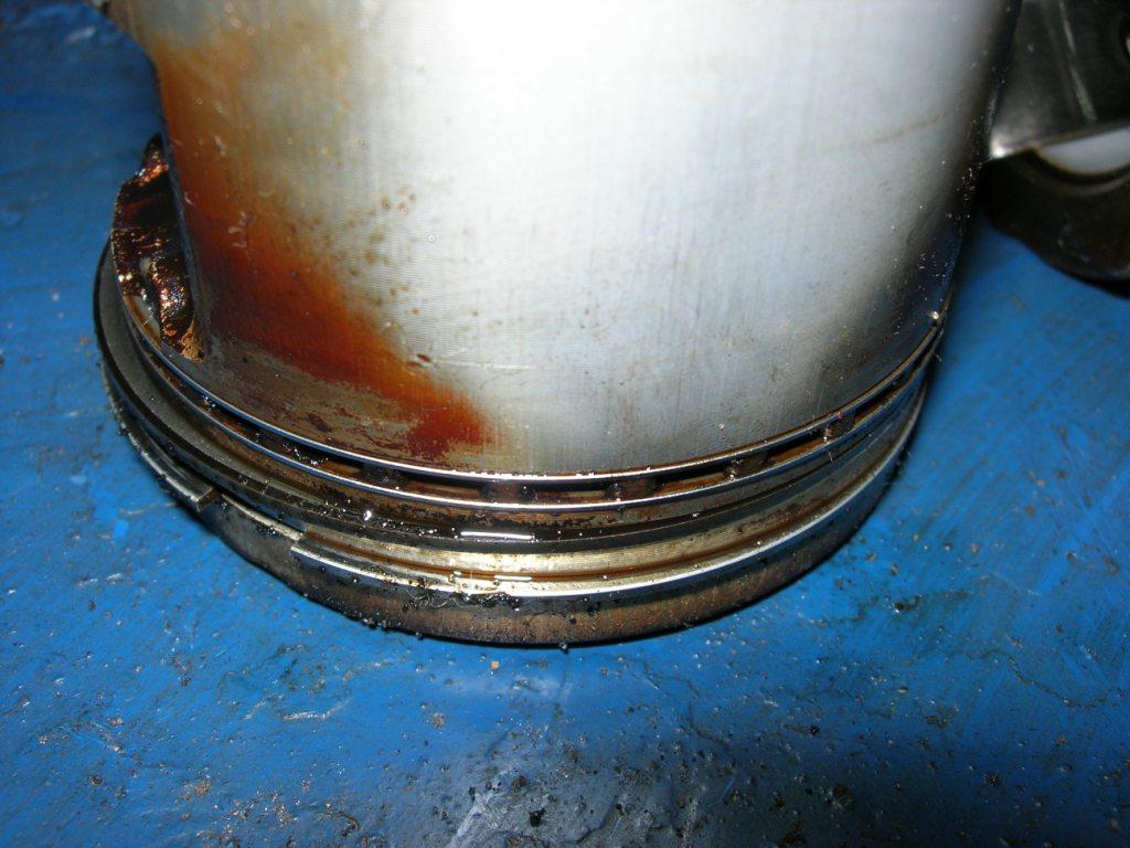

Комментарий к файлу: но сначала те же клапана но уже не на 4 цилиндре
1 2 или 3 не помню.JPG [ 135.06 | Просмотров: 2247 ]

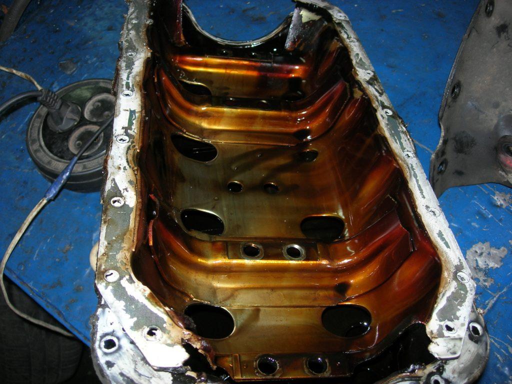

ну и на последок
Комментарий к файлу: поддон
.JPG
.JPG [ 125.24 | Просмотров: 2240 ]

Как обычно короче.Маслосъёмные закоксованы и сидят в канавках,а компрессиноые нормальные.Так?На фото не очень хорошо видно к сожалению.

Это я к тому,что компрессия в норме ,а масложор был.Народ всегда исходит из того,что раз компрессия в норме,то и пошневой всё окей.А как показывает жизнь,компрессия нормальная из-за компрессионных колец и МАСЛА не снятого маслосъёмными кольцами.
Удачи!

Судя по фотке "поршень.JPG" У тебя был перегрет движок. (НЕСИЛЬНО)
(отложеине "лака" и сточенная юбка) хотя могу ошибаться.
Маслосъемные кольца залегли - факт видно по фоткам.
Возможно залегание колец вызвано перегревом!
Компрессионные вроде в норме но тоже поизношены.
КАК ? элипс есть? Какова выработка?
По состоянию движок не страшный! Видел страшнее.
И нагара в рабочей камере почти нет!
Я ОЧЕНЬ жду подробного отчета!
Каков эффект. Каков диагноз!!!!!?????

так вот теперь о "вскрытии" чуть не написал трупа , хотя ездила , как то приехал вродь.....Собст-но отчет на косвенных замерах, надька рвала на себе волосы, говорил, что бл... нутромер это тема , ну нет его ... ну нету..... Ну нет ну х....ли метнуся на рынок и прикупить сей девайс настроя не было. Косвенно пришлось замерять.... ПроцеДУРУ , что поделать.Думаю что все знают как это происходит, но для несведующих поясню, вставляешь бу кольцо в цилиндр и замеряешь щупом зазор, потом то же самое с новым , из книги черпаешь знания по нормам и вперед. Итого вышло, что выроботка колец маслосъемных 50 % ? компрессионных где то 30%? цилиндров 50% Все значения в любом случае в норме, приверно состояние двигателя как 50% от возможного пробега.Элепсность в норме ( примерно конечно) зеркало хона в норме.По сути вызывал опасение по состоянию 4 цилиндр,но тоже особого кримильного обнаружить не удалось.Состояние головки не понравилось именно из за 4 цилиндра, нагар был огромный, но причины выявить неудалось, было списанно на максимальную нагруженность оного, но на самом деле я хз Дефектов в виде рисок зазубрин и разрушенных межкольцевых обнаружить не удалось!Люфт клана конечно был, но не совсем болтался, сложно судить не рассухаривая.По поводу залегания я тоже не скажу , что б прям лежили! Для тех кто не в курсе по диаметру маслосъемное кольцо в расслабленном состоянии МЕНЬШЕ , чем компрессионное, так что то что на фоте выглядит , что они сидят глубже и это и есть дефект, могу расстроить, нефига. Вот вкраце и все по тому. что увидели при вскрытии. Продолжение в следующем номере..... жду коментов.

polkovnik, на фото видно, что отверстия между "скребками" на маслосъемных кольцах закоксованы. А через них масло должно попадать внупрь поршня и далее в картер. Если есть деньги, меняй кольца, шат вкладыши. Рассухарь клапана, притри, поменяй колпачки и прокладку ГБЦ.
И будет тебе щастье :good:
Если бабла нет, или есть мысли о продаже, то прочисть все, проведи работы на ГБЦ и все. Похоже в двигле побывало хреновое масло....
