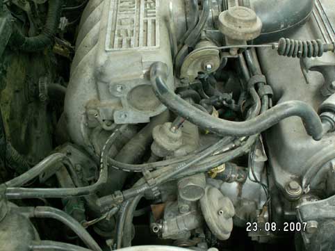

Вот фотки , не много грязновато только , перед зимой нодо помыть .
Комментарий к файлу: вид спереди ...
PICT10001.jpg [ 24.06 | Просмотров: 3239 ]
31 авг 2007 22:41
вид сбоку
PICT10003.jpg [ 25.58 | Просмотров: 3229 ]

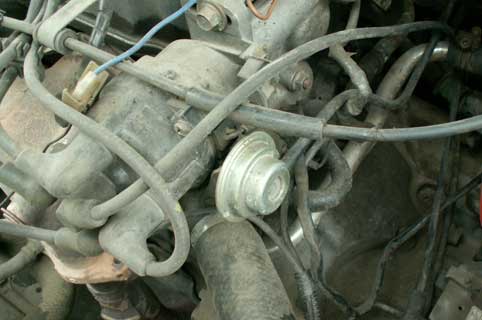

31 авг 2007 22:43
Фас-профиль ! Трамблёр .. О !
PICT10005.jpg [ 20.15 | Просмотров: 3240 ]

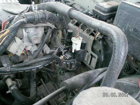

31 авг 2007 22:45
Так называемый тыл .

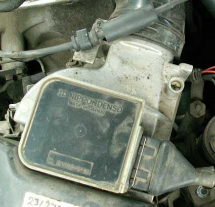

Комментарий к файлу: расходометр
PICT10013.jpg [ 20.89 | Просмотров: 3233 ]

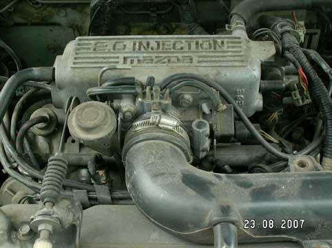

PICT10006.jpg [ 26.18 | Просмотров: 3229 ]

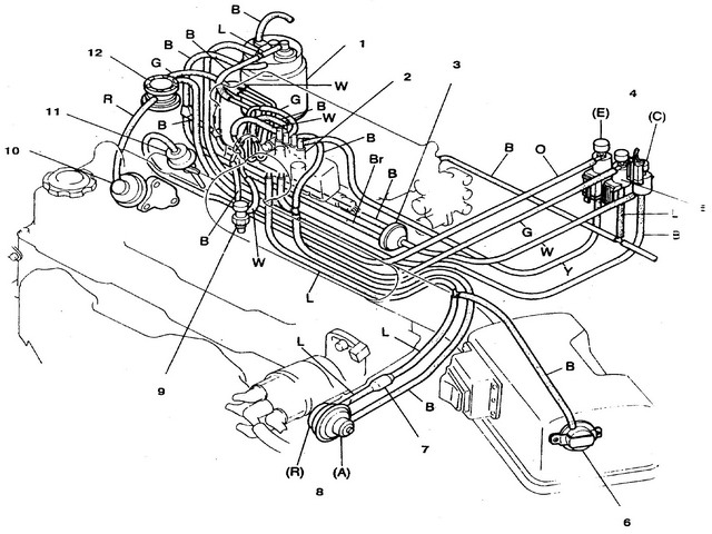

[quote="ANDROS626"]В процессе "разбирательств" с инжектором снимал вакуумные шланги, при этом совершив роковую ошибку - не зафиксировал что куда было подключено. Сейчас маюсь с подключением... Кто может помочь детальным фото верхней части двига или описанием....

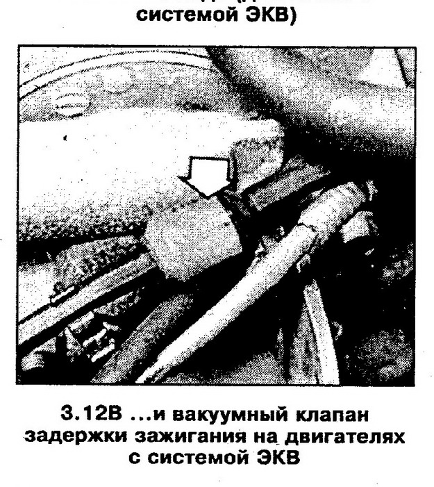

Какая роль у зелёненького клапана в трубке, идущей к ваккумнику на трамблёре? У меня он сломан(треснул) и я его снял. Новый купить нигде не могу. Да и цена оригинального почти $50 - нереальные деньги. Интересует теория. Как сказывается на работу двигателя отсутствие этого зелёного клапана? Что происходит с опережением зажигания?
Может у кого-то валяется лишний или не нужный?

Mayor писал(а):
Нужна.
Комментарий к файлу: конкретного описания не нашел
а эта хреноввина где то валялась
img0111.jpg [ 170.51 | Просмотров: 2194 ]
30 окт 2007 01:13
Вставил вместо этой хреновины обратный клапан с кислородной маски, но абсолютно не уверен, что это как-то решило проблему. Надо искать родной.
П.С. В найденых мануалах нет конкретики что, откуда и куда...
Комментарий к файлу: чтобы было
img012.jpg [ 84.85 | Просмотров: 2898 ]
