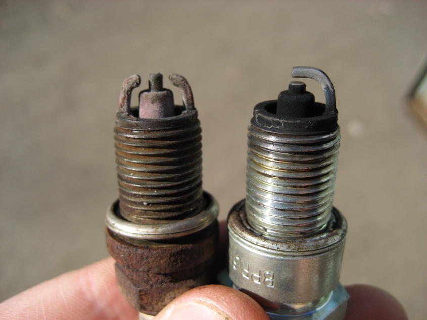

Serge, по последней фотке свечи видно, что смесь бедная - белый налет на электроде

кстати, на фотке, отмеченной как "переобогатил" тоже белый налет на электроде, это разьве переобогатил, или я не так понимаю? или на электроде он и должен быть белым?

Белизну электрода отношу к качеству бензина. Вроде нарыл нормальную заправку (тьфу-тьфу-тьфу) :D . Чуть обогатишь - сразу чернеет. А должен быть бежевый. Думаю, сейчас у меня близко к оптимальному расход-мощща.
11 апр 2008 19:17
_ROSPIKE_, думаю, что нагревается все не сильней, а слабей.
А переобогатил - это про центральный изолятор. Он начал резко чернеть. Главный показатель работы - цвет этого изолятора. Я его имел в виду, называя центральным электродом. Перебеднил - когда ободок посветлеет.

у меня на новых свечах, электрод почему-то постоянно белый, это говарит о обеднении или можно забить? даже сейчас, когда смесь богатая, он почемуто серый...

справа смесь богатая, а слева норм?
кстать, на свечке слева ездил на 95 ом, видно розовый оттенок фероценов, 92 чище...

Тут маленькая путаница. Не центральный электрод, а центральный изолятор. Про переобеднение в предыдущем посте.

_ROSPIKE_, да. Только похоже левая где-то валялась и не видно черного ободка.
Без него переобедненая.
