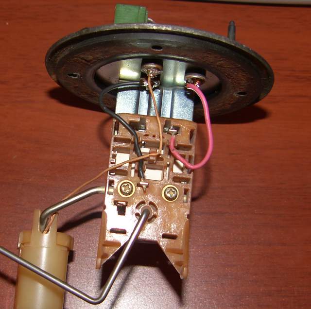

Да люблю, т.к. она у меня первая и хочу чтобы эта лампочка работала, мать иё! Делать то нечего, вот я лампочку и воскрешаю... :)
MAN? а как утебя дела? победил лампу?
Там идет всего 3 провода на лючок: масса, поплавок, резистор.
Черный соединяю с оранжевым-лампа горит, не вижу смысла смотреть всю проводку.
Может оранжевый проводок обрыв, я ведь замыкаю до резистра? Черный обрыв не может, потому что поплавок (соотв. стрелочка) работает. Хотя Омы показывает... ни че не пойму %) Где ещё замануха?

Итак, датчиком конца топлива служит терморезистор с отрицательным ТКС, который охлаждается топливом и нагревается, когда оказывается на воздухе. При нагреве сопротивление падает, лампочка на панели приборов загорается.
Так вот почему эта лампочка плавно загорается и гаснет! Спасибо топикстартеру, очень познавательно!

Вообщем ситуация:
Не работала лампочка аварийного уровня топлива. Вчера копался в гараже с этим датчиком (купил б/у за 300р), мерял сопротивление, тыкал куда не попадя, проводку проверял, целая, уже место себе не находил %) не загоралась лампа..... плюнул на все и пошел домой с мыслью,что подсунули не рабочий датчик и надо покупать новый или искать резистор, коего у нас в городе не было...
Тока вышел из гаража, стоит недалеко ТАЗ 099, не заводится, за рулем девушка с детьми, решил спросить чё? да как? По её словам стоит долго, не поймет в чем дело? Не буду вдаваться в подробности, вообщем завели её с троса, уехала довольная....ну и я с довольной физиономией попер домой.
На утро завожусь, поехал, заправился чуть-чуть ( в баке литров 5-7)...вдруг, через некоторое время загорается лампа :Yahoo!: ...так ни когда не орал из-за лампочки, которая уведомляет об исходе топлива! :Bravo: Жена чуть не спрыгнула с машины... :ROFL: ....
Такая вот история, так что делайте ДОБРЫЕ дела ЛЮДИ!!! И будет все ОК!!!
