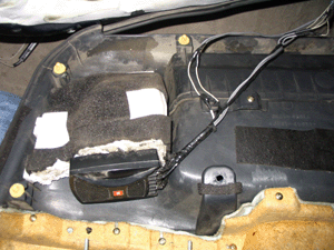

В водительской двери , обнаружил девайс фирмы "JBL". Внутри просматриваются контуры и кондёры в большом колличестве .
Установлен явно не кустарно . О чём говорит кусок пенопласта , в качестве ложемента , явно заводского происхождения .
Девайс , упакован ,в обшивку двери , внизу сзади , на уровне динамика .

Виталий-COMPREXовод, это кроссовер от динамиков. Фильтр НЧ и ВЧ. =)
