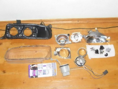

Короче снял я старые DEPOвские блоки фар(без корректоров) , разобрал. Если кто интересуеца чего там внутрях - есть фото но увесистые.
И ещё ..заменил их на BOSH с корректором. И всё равно пришлось их разбирать и практически чинить.
При попытки поднять луч света , подходя к крайнему верхнему положению зеркало падало вниз.
Теперь на своём опыте говорю - есле беспокоит только это неразбирайте фару BOSH к маське 1997г.
Снимаете блок фары, снимаете сзади крышку лампы дальняка , там виден рычаг с фиксатором который у Вас нефиксируется на зеркале. Можно обезжирить(с пом. пинцета) место фиксации и сделать несколько царапин . Нанести поксепол(кажется так наз.) и зафиксировать. Понадобица перед этой операцией вывентить рег. винт в крайнее верх. положение, а зеркало "подцепить" проволокой чтобы создать хоть какую прижимную нагр.
Если разберёте фару... надёжней просверлить маленькое отв. и закрепить проволокой.

03 июл 2008 13:17
Зарегистрирован: 26 июл 2007 12:19
Сообщений: 59
Автомобиль: 323F BA KL-ZE
DEPO без электрокорректора на ВА.
Комментарий к файлу: DEPO без электрокорректора на ВА
