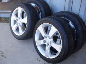

У меня такие колёса.
Вид - вполне, не утоплена и не торчит. Однако для хетчбэка говорят есть нюансы..

Ну разве что форма диска не ахти - этот округлый выступ больно колпак напоминает. Думаю от диска зависит, мои выглядят плоскими, а серединка утоплена. Такие-же как на фото, только резина шире.
m3alloy.jpg [ 7.11 | Просмотров: 2767 ]
