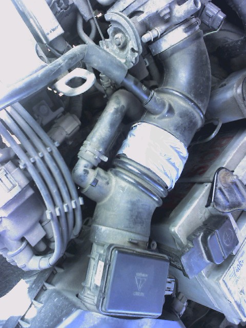

Маугли,а фотку можещь показать?
я вчера искал у себя трещину,так и не нашёл,да и гофра такая толстая что чему там трескаться не понятно :Search:

где там трещина хз...

Mercury, фотку конечно могу сделать, постараюсь в обед не забыть это сделать, только я пока в качестве привентивной меры, что бы поменьше говна летело в двигатель замотал это место изолентой.

Спасибо,но я пока так и не понял чему там трескаться там толщина нЕиПовая.
А так впринципе правильно сделал,временное решение

Резина там и правда не тонкая, но все же от постоянных перепадов температур, а особенно зимой, резине лучше не становится, овт она и начинает высыхать и крошиться/трескаться. В общем вот фото, там где серой изолентой замотано там и есть трещина, причем очень такого не слабого размера трещина. Буду в ближайшее время ДЗ чистить, заодно и с этим патрубком разберусь.
img084.jpg [ 90.17 | Просмотров: 1683 ]

Маугли,я правда смотрел сверху трещину но ничего не нашёл...буду снимать патрубок и дома под лупой рассматривать,мож внизу трещина в изгибе...хотя помню хотел ДЗ чистить а она у меня кристально чистая была...
благо я интрумент себе купил,теперь всё всё откручу :Yahoo!: :P
зы.Огромное спасибо за фото

Да не за что. У меня просто дыра была такая что трудно не заметить было ее. А что за инструмент купил? Сколько стоил?

Моя GD как была куплена с обмотаным патрубком, так и продал, до сих пор бегает. Только разок перемотал строительным скотчем.
Хотя по уму надо менять патрубок, для F2 на e-bay видел за 50 долларов, может и на Z5 что-то есть.
