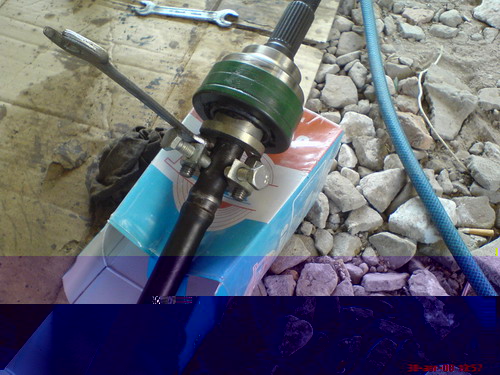

Снимаем вешний ШРУС без кувалды и матюков :) .
DSC00636.jpg [ 90.61 | Просмотров: 4104 ]
Ползёт зараза!А я его дополнительно фиксирую,удачно! :D

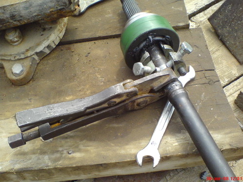

DSC00637.jpg [ 79.06 | Просмотров: 4100 ]
Есть съёмники с молотком,но тогда нужно наваривать нашу гайку.

Цывилизованоо!!!!!! НО долго ,быстрее молотком через выколотку.
