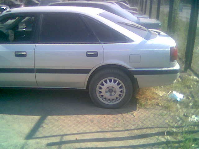

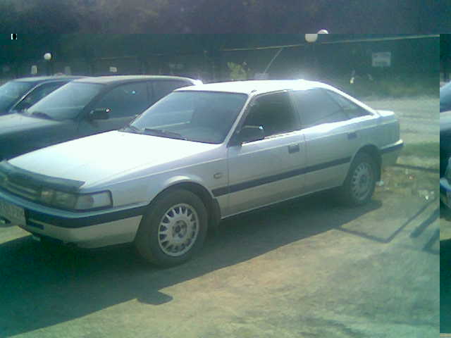

Вот все что обещал :)
001.jpg [ 22.52 | Просмотров: 1864 ]
000.jpg [ 27.72 | Просмотров: 1860 ]

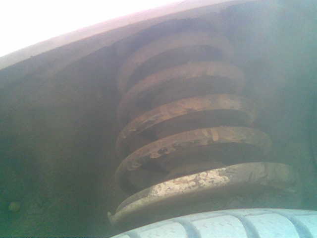

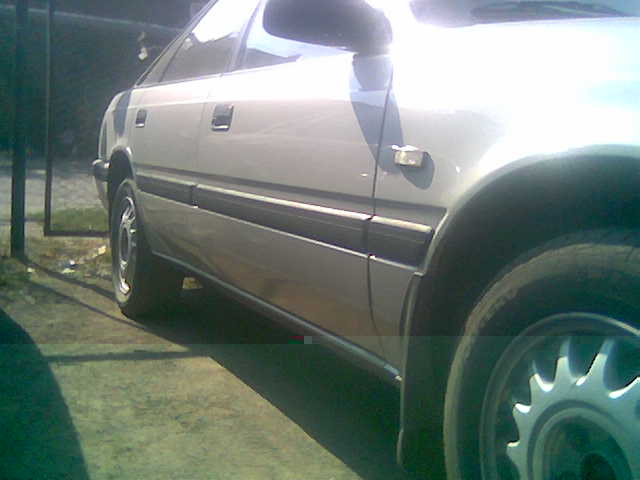

Извеняюсь за качество, но в фотоапарате нет батареек :oops:
004.jpg [ 26.13 | Просмотров: 1862 ]
003.jpg [ 23.45 | Просмотров: 1861 ]
002.jpg [ 13.52 | Просмотров: 1867 ]

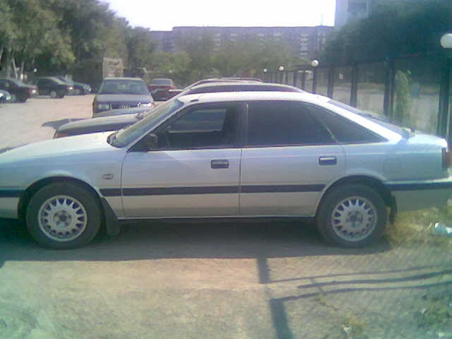

___
005_2.JPG [ 34.44 | Просмотров: 1862 ]

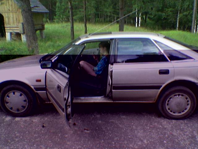

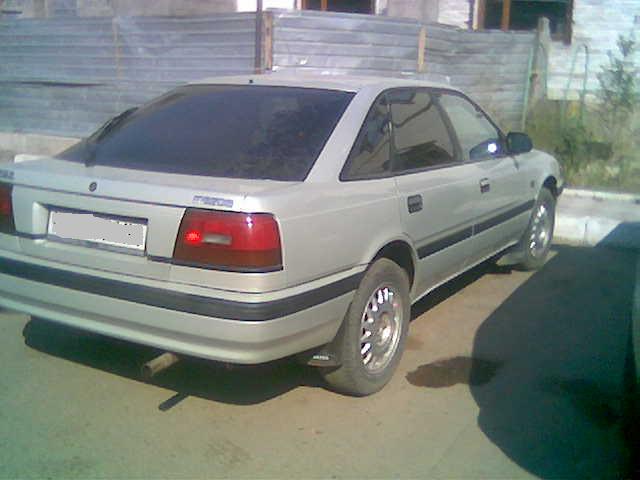

Резина 14, пружины от хетча (производитель OBK) + ВАЗовские проставки (так мастер сказал, а мне в наследство от предыдущего хозяина достались).
Более удачного фото, к сожалению, не нашлось.
Image(459).jpg [ 41.88 | Просмотров: 1800 ]
Нормально смотрица :) Только смотри морда ниже раз и + проставки два :pardon: а так баланс высот я считаю идеален :good: не то что у меня до установки пружин от GV.
