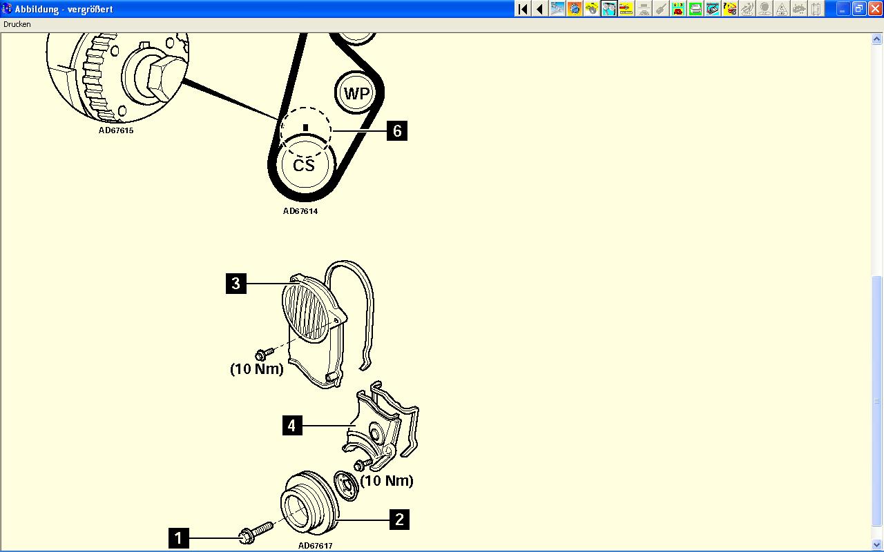

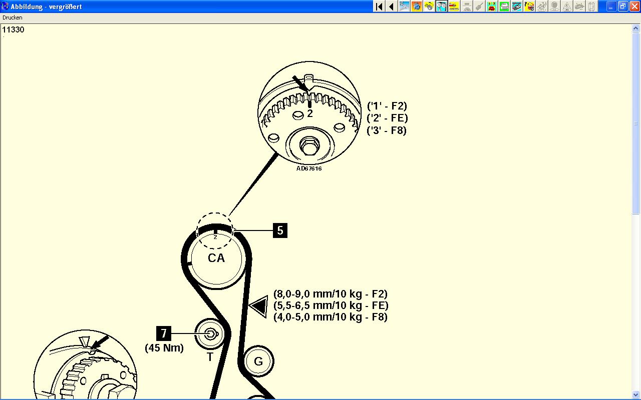

(тут, кстати, вопрос, какая из меток всё-таки ВМТ - "IO" или "T" ? У нас по этому поводу возник спор)
5. Ослабил ролик, снял ремень и шестерню распредвала (пришлось изобретать спец-девайс для откручивания).

Из мыслей - только если вдруг ремень проскочил на зуб. Но тогда двигатель хоть и хреново, но всё-таки работал бы. Та же история и с углом опережения... Или нет?
Перепроверить метки не хватило ни времени, ни сил. Но во время сборки однозначно всё было ок.

По поводу не завелась.
Кехт, ты по-ходу, нижний кожух ремня ГРМ не снимал,да? Просто под ним уже на самом валу стоит маркировка ВМТ, она должна на 12 часов быть, т.е. на самом верху. На расредвале она также на самом верху должна быть. "А теперь внимание: вопрос!" Глупый вопрос, но все же: на распедвалу имеется три маркировки (если даже не четыре). Какуйу использовал ты? Надо с зифрой два. У тебя же ФЕ двигло? Блин, надо картинку вставить, чтоб долго не обьяснять.
626 GD 2,0i FE
 Заголовок сообщения: Re: Убегающая ОЖ. Замена ТОЛЬКО прокладки ГБЦ ? (FE) | мазда (mazda) форум
02 дек 2008 02:28
Сообщений: 672
Первайа
Mazda GRM 1.JPG [90.64 ]
02 дек 2008 02:30
Сообщений: 672
Вторая
Mazda GRM 2.JPG [84.5 ]
626 GD 2,0i FE
02 дек 2008 02:44
Сообщений: 672
Самое мыслимое- это перескочил ремень при монтаже/демонтаже.
Или, если снимал шестерню распредвала (зачем?)- посадил неправильно. Хотя, там, по-моему, шпонка, неправильно насадить физически невозможно.
Выставлять ВМТ по шкиву генераторного ремня никогда бы не стал и другим не советовал, т.к для смягчения биений многие (на сей день, наверное уже все) производители делайут его из двух частей, соединенных резиной. После долгих лет, у некоторых и недолгих лет эксплуатазии внешняа окружность вала смешается по отношению к внутренней (на резине). На меринах такое встречается, фольксвагенах. На етой мазде тоже резина, по-моему стоит. Не помню- давно не лазил. Етим можно обйяснить неудачу многих выставить мотор по стробоскопу с опережением в семь градусов а также и частично код ошибки 17. Но не могу сейчас точно сказать, есть ли там прослойка.А посмотреть удастся не ранее выходных- на работу еду- темно еше. С работы еду- темно уже:)
